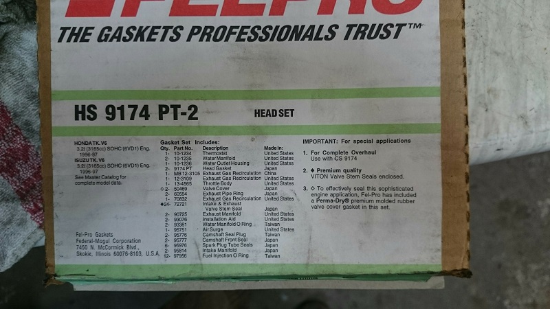

mam dylemat i ciekaw jestem Waszych opini.
musze kupić zestaw uszczelek top-end . całe zestawy są po 450 do 550zł.
chodzi mi o to , że przeważnie są to zestawy ajusa więc jakość nie bardzo.
ewentualnie czy można bezproblemowo kupić uszczelki pojedyńczo ? uszczelniacze zaworowe wolałbym lepsze niż ajusa , np reinz lub cos lepszego , reinz mozna wyrwać za około 200-250zł 24szt
uszczelki pod głowice są po jakieś 150-200zł szt i tu też pytanie które brać ? , ale np pod kolektory już ciężej znależć.
ktoś może się wypowiedzieć w tej kwestii?

Postprzez 8P8C » 12 lut 2018, 17:35
Ja jak zwykle uszczelki kupiłem w USA:)
W Polsce były tylko komplety AJUSA... ale one faktycznie są marne :(
Wg rozpiski uszczelka pod głowice są japońskie, uszczelniacze zaworowe też
C16NZ,C18XE,X20XEV,6VD1,G6CU

8P8C napisał(a):Ja jak zwykle uszczelki kupiłem w USA:)
pamiętasz koszt tego zestawu ?
Re: remont 6vd1 skąd wziąść markowe graty ?
Postprzez 8P8C » 12 lut 2018, 20:48
99 USD z przesyłką
8P8C
Posty: 235
Lokalizacja: łódź
Postprzez mcgiver » 12 lut 2018, 21:09
8P8C napisał(a):99 USD z przesyłką
To musimy pogadać :)21

Postprzez mcgiver » 14 lut 2018, 17:46
zestaw który zlinkowałeś nie pasuje do montka. to jest zestaw do DOHC , zresztą nawet w odlewie bloku są róznice w tym silniku.
Ja juz mam temat załatwiony zestaw Mahle & Victor Reinz juz do mnie idzie ze stanów :)2
