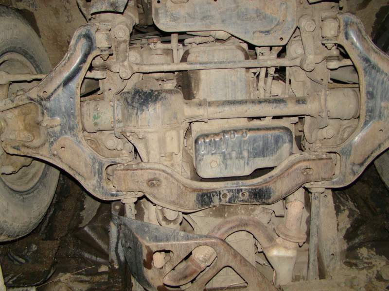

Koledzy, powiedzcie jeszcze czy taka osłona: będzie pasować do montka 3.2 ???
I w jakich miejscach ją się przykręca (z przodu zapewne łączy się z osłoną która jest pod zderzakiem, ale z tyłu??? - do belki między wahaczami?????)
U mnie to wygląda tak i chyba czegoś brakuje:
Pozdrawiam, Michał

tych osłon często w pełnoletnich autach brakuje....u mnie też jej nie stwierdziłem po zakupie.są one dość kruche i na czochranie po krzokach słabo się nadają.do użytkowania fury po asfalcie i na świeżej wiosennej trawce tak ale na czesanie w koleinie już raczej nie....o kamieniach nie wspomnę.najlepiej zrobić jak doradzają koledzy.weż arkusz tektury a z niego wytnij sobie szablon uwzględnając wszystkie Twoje potrzebo-pomysły + otwory w miejscach gdzie wymaga tego konstrukcja.potem dotnij z arkusza blachy nie mniejszej niż 2mm odpowiedni wzór,doklep gumową pałą gdzie trzeba i.....ciesz się nową funkcjonalnością swojego podwozia :)

chyba faktycznie zrobię tak jak mówisz

Osłona którą widać na fotkach jak domniemam jest rodem z Frontery sprzed 1997 r.
Czy ta osłona rzeczywiście pasuje do Monterey-a bez żadnych przeróbek?
Czy pasuje do wszystkich Monterey-ów?
Czy w Monterey-ach były oryginalnie osłony miski blaszane? Wszystkie auta które ostatnio oglądałem (wer 3.0) były bez osłon??? Nawet bez plastikowych!!!???

spód jest inny,
do "średniego" troopera (monterey A) pasuje osłona z froty ale nie plug&play trzeba ją troszkę przerobić do nowszego nie przykładałem ale pewnie podobnie
nie ma wielkiego problemu ze zrobieniem osłony samemu :)2 pytanie tylko jedno po co? jeśli nie używasz auta do hardcorowej jazdy to sensu nie ma, prędzej rozwalisz reduktor na kamlotach niż miske olejową :)21 która jest bardzo ładnie schowana, zresztą płyty i takie tam to do nawet ostrzejszego turystyka nie są potrzebne a tylko obciążają auto, no i jak pięknie zassie na płycie auto w bagnie to wyciągnięcie jest tez dość kłopotliwe :)21
sęs jest osłonić delikatnie przód żeby w razie mocnego strzała w kamlot auto wytraciło trochę impet i podbiło w góre ale osłanianie całego przodu sensu nie ma

co do osłony a nuż co? miski nie rozwalisz tak prosto, musiałbyś wjechać na prawde z wielką prędkością na duży kamlot, wcześniej rozwalając przedni most
sensowne jest zrobienie zderzaka z lekko wydłużonym dołem, albo zastąpienie oryginalnej plastikowo/metalowej osłony osłoną z metalu albo aluminium, która przyjmie strzała odkształci się i będzie do wywalenia, natomiast rama i przedni most zostaną nieruszone, ta osłona nie musi być ani wielce pancerna ani zachodzić pod sþód daleko wystarczy do mostu, jak ktoś bardzo chce to może wydłużać ale nie widze sensu

przyjrzałem się sprawie i rzeczywiście trzeba przyznać że miska jest miska jest dobrze ukryta.
