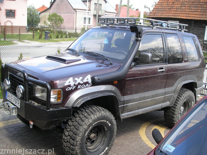

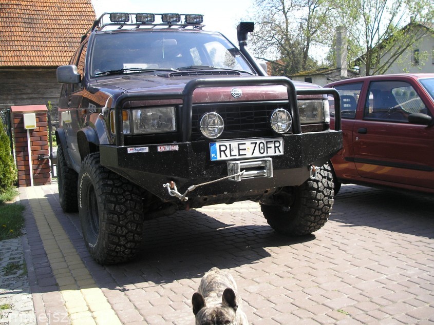

szkoda się rozdrabniać jak 15 fele to pod opony 33x12,5 i lift 2''+2'' i jest super
ja miałem w tamtym roku 265/75/16r pojeździłem trochę w terenie i okazało się że to za mało przerobiłem na 15 33x12,5 i jest OK a przeróbki kosztują najlepiej zrobić raz a porządnie :)
pozdrawiam
