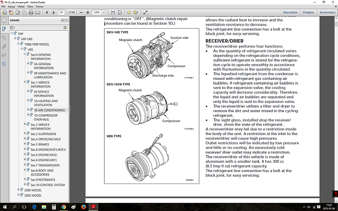

W 3.5l występują 3 rodzaje sprężarek :roll: Musisz wiedzieć jaki masz typ bo jest inne mocowanie przewodów :!:

Postprzez jumbo » 06 maja 2016, 15:58
Oto sprężarki.

Postprzez karlito » 26 maja 2016, 23:10
DKV-14D pasuje mocowaniami zamiast mojej (DCV-14A) jest chyba tylko nieco mniejsza, no i jest na nowy czynnik.
Przyszła do mnie taka sprężarka (zdjęta z silnika, nie leżała na półce) i została zamontowana u mnie (po podmianie bodajże rolki, na której chodzi pasek - podmiana ze względu na zużycie a nie z powodu różnic w sprężarkach). Nabity został nowy czynnik. Dobra wiadomość jest taka, że klimatyzacja działa jak burza, 10-15 sekund i czuć zimny nadmuch:) Zła jest taka, że podobno sprężarka szybko się nagrzewa i wyłącza się wtedy sama (pytanie jak "sprawna" sprężarka się nagrzewa i jak często się wyłącza), no i głośno chodzi (chociaż ja tego nie słyszę z kabiny). Mechanik zaleca regenerację, ale myślę, ze jak działa, to może parę złotych warto zatrzymać w kieszeni....
Macie jakieś pomysły... doświadczenia...?
