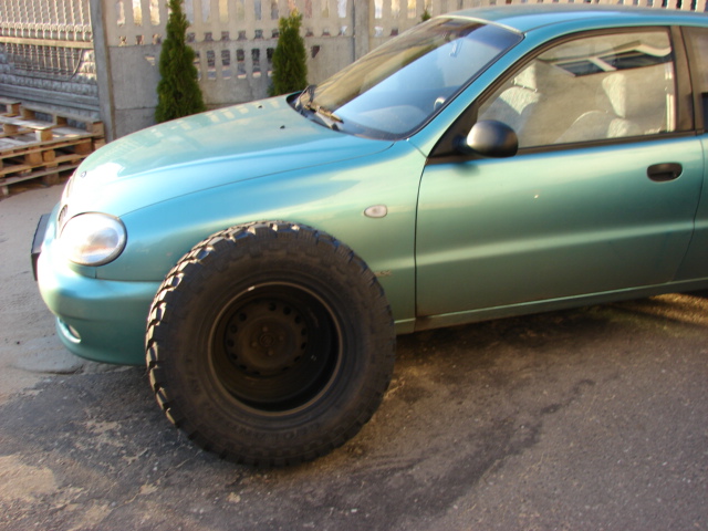

Nowy nabytek :) - opony przymiarka (w skali) Nooo, muszę przyznać że są spore. Po przymierzeniu do trupka sięgają prawie nadkoli.
Jutro jak złożę auto, zakładam.
