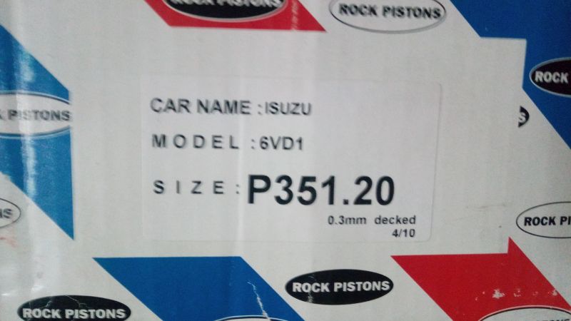

Szlifierz zadał mi pytanie, o ile większa ma być średnica cylindra od tłoka? Na pudełku z tłokami jest jedynie informacja jak poniżej. Od sprzedającego uzyskałem informację, że różnica w średnicach powinna wynosić 0,08mm co wydaje mi się być bardziej prawdopodobne.

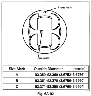

Parametr o którym pytasz to tzw. Piston-to-Wall Clearance. I niezależnie czy tłoki są nominalen czy nadwymiarowe powinien pozostać stały.
Według FSM'a wymiary tłoka:
I cylindra:
A, B i C to oczywiscie grades czyli klasy pasowania (maszyny w fabryce sa niedoskonale i tloki wychodza niejednakowe, wiec paruje sie je w klasy, tak by zachowac porzadane pasowanie tlok-cylinder).
Odejmujac wartosci wychodzi nam zakres miedzy 4 a 6 setek czyli 0.04-0.06 mm.
Stosując nadwymiarowy tłok nalezy zachowac te samą wartość. Czyli majac tłok nadwymiarowy o średnicy X, nalezy rozwiercić tuleje cylindra do wartości X+0.05mm
Wartości na pudełku należy rozumieć następująco:
P351.20 oznacza częsci o numerze 351 wykonaną w pierwszym nadwymiarze o wartości 0.20 cala = 0.50mm.
Wartość 0.3mm decked odnosi się do odległości tłok - głowica i jest istotna przy ustalaniu ile materiału mozna zdjac z powierzchni głowic przy szlifie, by zachować poprawna odległośc zawór-tłok.

0.08 to za luźno. Ma być 4 do 6 setek.

Ja nie mowie o wszystkich silnikach swiata ;) Tylko o tym, co zaleca Isuzu do 6VD1 w service manualu fabrycznym.
Reasumujac:
Przy nadwymiarze +0.2" = +0.5mm, tłok będzie miał ~93.90mm, a cylinder ~93.95mm

Szlifierz jest ogarnięty i jestem o niego spokojny. To on na podstawie swojego doświadczenia założył średnicę cylindra większą o 0,08mm od średnicy tłoka, a jego pytanie było raczej pytaniem sprawdzającym. Dodatkowo gość podgrzał tłok do 80 stopni Celsjusza i zmierzył średnicę, która zwiększyła się o 0,15mm.
Bazując na tym eksperymencie myślę, że dla tłoka o średnicy 93,4mm można przyjąć 0,08mm jako właściwą wartość.
