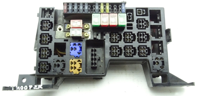

W skrzynce bezpieczników pod maską jest jeden (tylko?) przekaźnik z odwróconym schematem, pod jaką pozycją powinien być zamontowany? Gdzieś pod którąś od klimy.
I drugie pytanie czy w czasie gdy instalacja jest bez gazu da się zewrzeć styki przekaźnika tak aby sprzęgło kompresora się załączyło? Choć sądzę że prawdopodobnie jest chyba zabezpieczenie na taką okoliczność i dopiero dorwanie się bezpośrednio przy kompresorze da taką możliwość.

Co to znaczy z odwrócnym schematem? Przekaznik klimy jest ino jeden, do kompresora. Wentylatorów klimy chyba nie ma nawet w polifcie. Jak chcesz sprezarke przetestowac to najprosciej podac +12V prosto na kabelek sprzęgła.

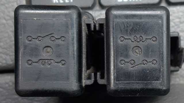

Postprzez Quentil » 28 lip 2020, 23:46
No przeca nie chce kompresora na sucho pędzić... tylko sprawdzić czy sprzęgło z cewką są sprawne.
A odwrócony schemat to po prostu inny od pozostałych. Wszystkie Montkowe 4pin mają coś takiego:
_/_
_++_
A jeden na odwrót:
_++_
_/_
Z miernikiem nie bardzo chce mi się ślęczeć, więc pomyślałem, że może ktoś wie na forum z doskoku. Może w przedliftach nie było takiej ekstrawagancji :roll:

Postprzez Quentil » 05 sie 2020, 22:08
Żeby nikt mi niczego nie zarzucał :)21 , to udało mi się zrobić zdjęcie. Na więcej nie miałem czasu.
Oba wchodzą w gniazdo tak jak stoją.
Przekaźnik odwrócony1.jpg (21.4 KiB) Przeglądane 23347 razy
Re: Klimatyzacja
Postprzez Jake » 06 sie 2020, 01:27
To nie jest odwrotny przekaźnik. To identyczny przekaźnik obrócony o 180 stopni.
Znalazlem w sieci foto skrzynki z Troopera poliftowego i wyglada na to, ze wszystkie gniazda sa identyczne i obrocone w te sama strone.

Postprzez Evo » 06 sie 2020, 06:33
Quentil napisał(a):Żeby nikt mi niczego nie zarzucał :)21 , to udało mi się zrobić zdjęcie. Na więcej nie miałem czasu.
Obrazki obrazkami, tą obudowę można łatwo zdjąć i zobacz w środku jak to jest, może ktoś odwrotnie osłonę założył na przekaźnik. Wszystko może być grzebane, tzn. nic mnie już nie zdziwi.

Postprzez Jake » 06 sie 2020, 14:04

Postprzez Quentil » 06 sie 2020, 22:35
No i bingo Evo trafił w 10!
Sam nie wpadłem na taki pomysł bo mnie zmylił inny numer przekaźnika. Te które kiedyś sprawdzałem do porównania to 80603, a ten dziwoląg jako "jedyny" był 61129. Dziś wszystkie przekaźniki wymontowałem i znalazłem jeszcze jeden 61129 ale normalny... Łącznie 8 szt. 80603 i 2 rodzynki 61129. Żadnych różnic nie znalazłem, miernik zaś pokazywał we wszystkich ok. 100 Ohm. Na aukcjach w internecie występują jeszcze inne numery takich samych przekaźników.
Oczywiście do tych numerów jest na wszystkich jeszcze identyczna formułka 897093 9101 12V.
Jake, gniazda są identyczne fakt, ale oba przekaźniki na moim zdjęciu tak jak napisałem wcześniej - stoją w taki sposób w jaki byłyby zamontowane w skrzynce tylko drugi przekaźnik zasłania ten uchwyt do mocowania. Dla przykładu efekt tego "odwróconego" na przednich PMG był taki, że świeciły się niezależnie od włącznika w kabinie.
Jednakże, wystarczyło przełożyć plastikowy kapelusik i zagadka rozwiązana.
Puenta - ktoś wystrychnął mnie na dudka :oops: Wszystkie przekaźniki są takie same :)2

Postprzez Jake » 06 sie 2020, 23:40
Hah, a to Ci heca z tym przekaznikiem, ktos Ci zrobił niesmieszny kawał (pewnie poprzedni wlasciciel). Przy obróceniu przekaznika, mamy obwód zwarty na stałe z wlaczona w szereg cewka przekaznika wiec reakcja tylnych p-mgielnych była logiczna. Przy wiekszym obciazeniu tak zalozony przekaznik poszedlby z dymem.
Fajnie ze wyjasnila sie zagadka i masz rozwiazany problem.

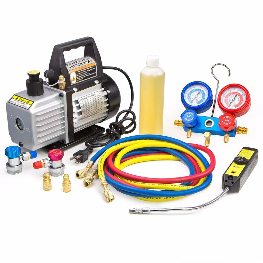

nie bede zaczynał nowego tematu , a mam pytanie ; czy jest jakiś domowy sposób żeby nie zmarnować czynnika w układzie? temat wygląda tak że w układzie jest ponad 3 bary i szkoda mi tego spuścić bo tak szacuję że uzupełnienie nie bedzie tańsze niż 200-250zł.
Otóż w związku z kompleksową rozbiórką samochodu chciałbym to wszystko porozbierać żeby można było to rzetelnie zregenerować ,po za tym zaczyna mi przeszkadzać sprężarka wisząca na wężach bo mi się to pałęta w praktycznie pustej komorze silnika , a dodatkowo w trzecim dawcy mam chłodnicę w stanie o niebo lepszą,i chciałbym ją zaaplikować zamiast tego gruza z powylatywanymi radiatorami.
nie mam nikogo znajomego z profi sprzetem do klimy....
Ma ktoś jakieś pomysły?

Postprzez Jake » 18 gru 2021, 04:21
Hmmmm, temat tylez prosty co trudny.
Calkiem bez zadnego sprzetu sie nie obejdzie. Owszem, jesli skołujesz przyłączke do klimy i pusta butle na czynnik (30-40zł na olx), podlaczysz to wezykiem i odkrecisz zaworek to czesc czynnika zejdzie do butli, ale tylko około 40-50% - do wyrównania cisnien. Jesli schłodzisz butle (albo w lodowce albo przez czesciowo gwaltowne upuszczenie czynnika z butli) to przelejesz kolejne 15% (ale jednoczesnie z dobre 5-10% uleci w powietrze przy upuszczaniu czynnika), wiec ta metoda nie osiagniesz oczekiwanego efektu, a dla 50% gazu troche szkoda zachodu.
ALE
Do sciagniecia czynnika nie potrzebujesz wcale takiego byczego kombajnu co to odsysa, oczyszcza, wazy, nabija, uzupelnia olej, krawaty wiaze, przerywa ciaze jak maja w serwisach. Wystarczy dowolna pompa próżniowa z wejsciem i wyjsciem, butla i kawalek weza. Czyli dosc maly i przenosny zestaw:
Czy warto kupic? Na jeden raz pewnie nie, ale taki mini zestaw mozna pozyczyc od kogos kto robi chlodnie przemyslowe, albo naprawia domowe klimatyzatory. Albo nie pozyczac, co kupic tylko uzywana butle za te 50zł i zagadac z takim technikiem od chlodni zeby wpadl do Ciebie na 30-40minut ze swoja pompa pod pacha, podpial sie do ukladu, na wylocie podpial Twoja butle, i w miedzyczasie wypil u Cb kawe i po oddesaniu sie zawinal. Jak znajdziesz normalnego goscia to wezmie pare dyszek, a Ty masz temat ogarniety.
Takim samym zestawem z manometrami i pompanapelnisz tez uklad w domu (kwestia dodania odpowiedniej ilosci i rodzaju oleju).
