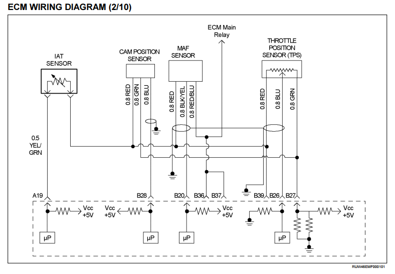

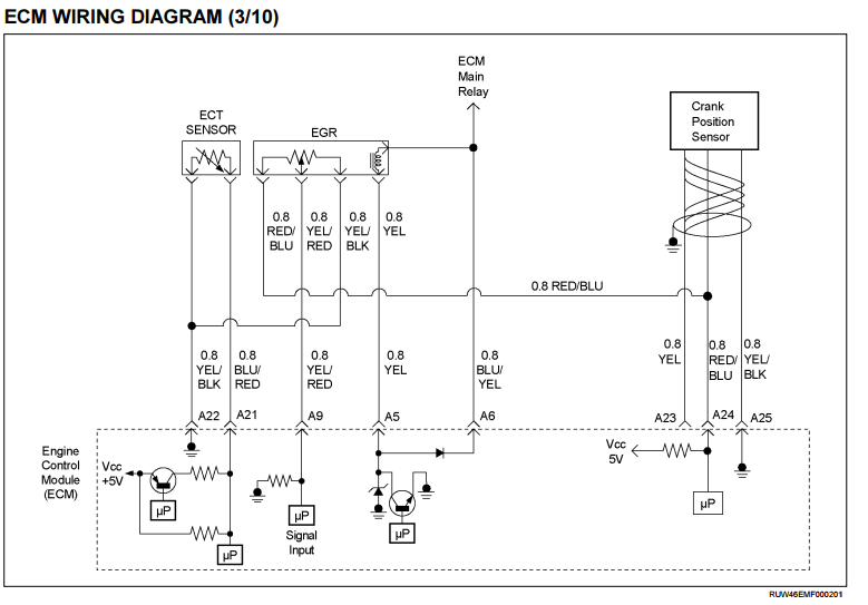

nie wiem czy komuś cos mówi termin speduino.
od jakiegoś czasu mysle o samodzielnym sterowniku standalone , np emu krajowej produkcji , ale niestety temat zaczyna się od 3tyś.
dziś znalazłem gościa na necie z którym własnie dogaduję temat jeśli chodzi o speduino . trochę dziwne pytanie dostałem od goscia czy w silniku są czujniki halla czy VR ? przecież chyba sa rożne ?
jest ktoś w stanie dokładnie określić typ wszystkich czujników w 6ve1?

Hmm, jesli chodzi o predkosc obrotowa to w samochodach dominuja dwa typy czujnikow, indukcyjne (VR) i Halla. Czujnik obrotow w dieslu to zwykle VR. Czujnik predkosci pojazdu - Hall sensor. ABS zwykle korzysta z czujnikow VR. Czujniki polozenia walu i walka rozrzadu bywaja takie i takie.Co do 6VD1/6VE1 - niestety nie wiem, sprobuje poszperac w dokumentacji, ale mozna przyjac z duzym prawdopodobienstwem, ze jesli ma 2 przewody to jest to VR, dajacy napieciowa charakterystyke, a jesli 3 to Hall, dajacy sygnał czestotliwosciowy. Majac nawet prosty oscyloskop mozna sprawdzic typ czujnika eksperymentalnie - wpinajac sie miedzy mase a sygnał.
Czujniki temperatury na ogół sa po prostu rezystancyjne, z czujnikami cisnienia oleju jest trudniej, bo bywaja naprawde rozne - pasywne, aktywne, napieciowe, pradowe i impulsowe. Jest jeszcze knock sensor wykrywajacy spalanie stukowe, ktory jest piezoelektrycznym detektorem, na kształt mikrofonu. Do tego dochodzi pomiar ilosci powietrza - albo objetosciowy albo masowy. W 3.2 jest MAP sensor, w 3.5 MAF, oba dajace sygnał w formie czestotliwosciowej. No i oczywiscie sonda Lambda. W naszych rocznikach - zwykla waskopasmowa, bazujac na ogniwie Nernst'a, pomiar wartosci odbywa sie w napieciowo. Dodatkowo czasami pomocniczo czujnik podcisnienia - przewaznie bistabilny progowy, lub rezystancyjny.
Re: Projekt długi polift + 3.2 dohc /ewentualnie 3,5 stand-a
Postprzez mcgiver » 08 wrz 2021, 12:05
konkretnie chodzi o czujniki wału i wałka czy są indukcyjne czy halla
Postprzez Jake » 08 wrz 2021, 13:05
Po schematach by wychodziło, ze oba sa czujnikami Halla. Mowa o 6VE1 (3.5).
Z reszta w 6VD1, tez jest Hall:
Postprzez mcgiver » 08 wrz 2021, 14:37
trochę się rozjaśniło, dzięki :)2 , jesli doprowadzę ten motor do perfekcyjnego stanu mechanicznego to bedzie stawiany na kompie i wiązce z bmw m52 sterownik ms41 i bedzie pełna dowolnosć w wystrojeniu silnika , w sterowniku jest zaimplementowany map do 4bar, oraz jest modul BT pozwalający wykorzystać tablet jako zegary :)2
