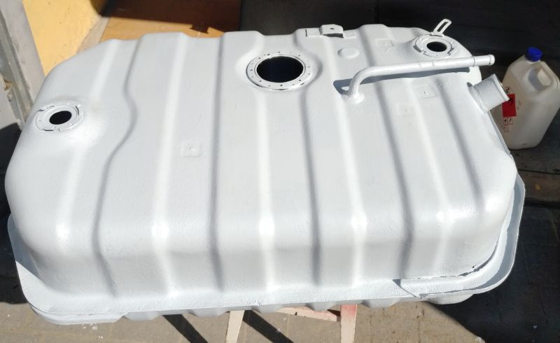

Pomalowałem podkladem epoksydowym zeby nie skorodowal po piaskowaniu... i tak lezy.
Jedyny spawacz ktory sie zgodzil podjac tematu jest w Krakowie, a ja chwilowo na podkarpaciu. Ale jak bede jechal na Slask to moze zabiore go ze soba zeby ogarnac temat.

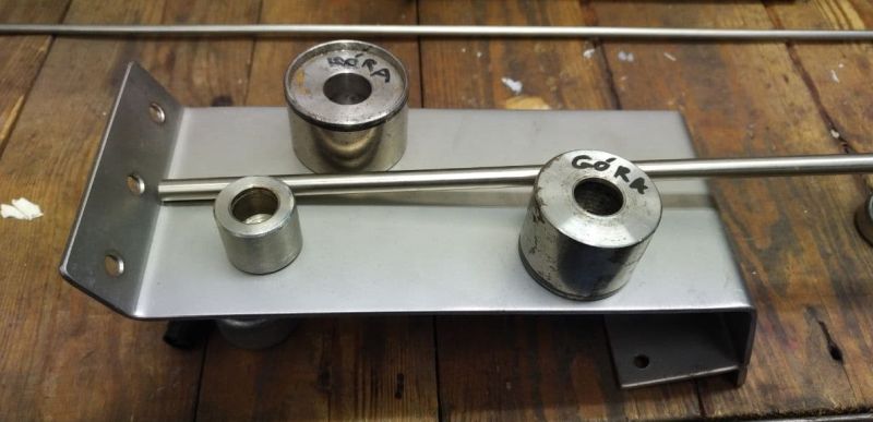

Postanowiłem zrobić tez giętarke do rurek. Ceny gotowcow są makabrycze, a zrobienie takowej własnym sumptem jest relatywnie proste, najbardziej istotna jest kwestia wytoczenia rowków w rolkach. Tu bardzo wstepne przymiarki:

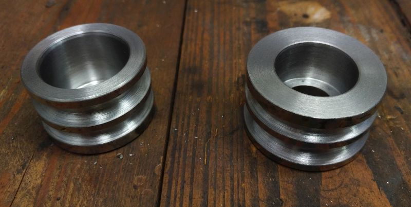

W miedzyczasie odebrałem rolki do giętarki. Teraz musze wyciąc podstawe, powiercic otwory pod rolki i wszystko umocować.

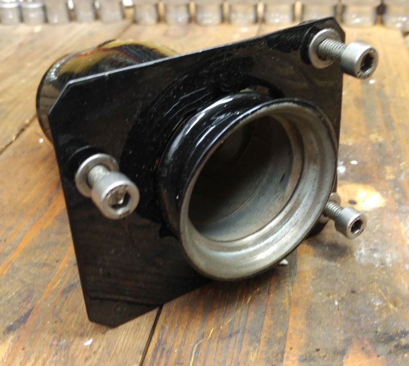

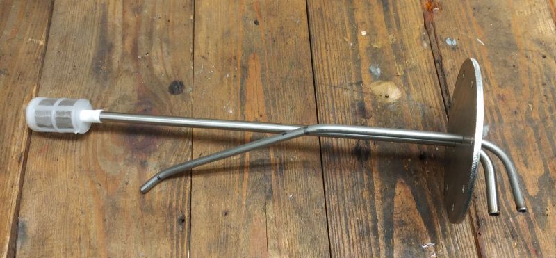

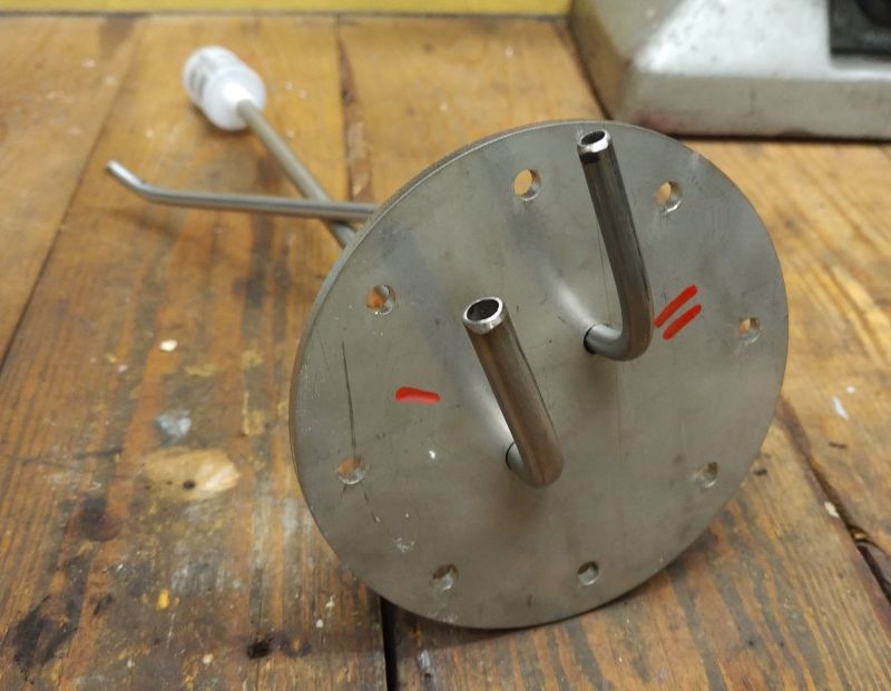

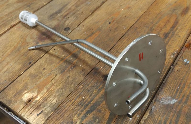

Postprzez Jake » 13 paź 2021, 20:01
Z uzyciem nowej giętarki przygotowałem rurki i nowy wkład smoka paliwa, całość z nierdzewki. Tylko obspawać. Tym sposobem są juz wszystkie elementy układanki poza...zbiornikiem. Zbiornik numer 2 po nieudanej probie spawania przez spawacza spod Krakowa poszedl na zlom, bo po nieudolnym zasmarkaniu nie nadawal sie juz nawet do naprawy zywica epoksydowa. Poza tym okazalo sie ze jakis %$%@%^$%!! poprzedni wlasciciel przykrecil flansze smoka za dlugimi srubami na siłe i przebił się przez wierzchnia warstwe zbiornika - wiec jeszcze lałoby się górą.... No wiec jestem w punkcie wyjscia i szukam kolejnego zbiornika od 3.2 / 3.5. Ech....
fuel suction3.jpg (65.69 KiB) Przeglądane 17754 razy
fuel suction2.jpg (69.96 KiB) Przeglądane 17754 razy
fuel suction.jpg (88.87 KiB) Przeglądane 17754 razy

Postprzez Jake » 13 paź 2021, 20:23

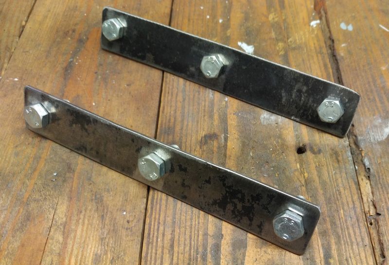

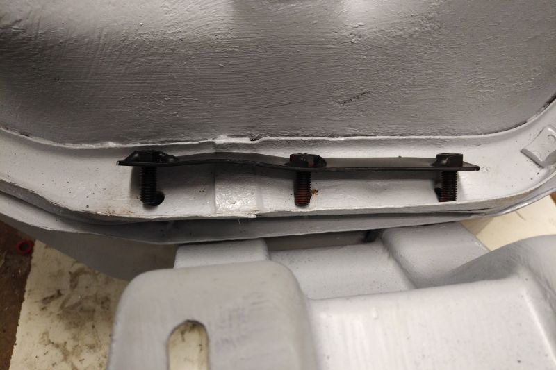

No i jeszcze takie pierdoły:
blachy montazowe, coby sie latwiej przykrecało:
Wlew paliwa, pomalowany od zewnatrz proszkowo.
