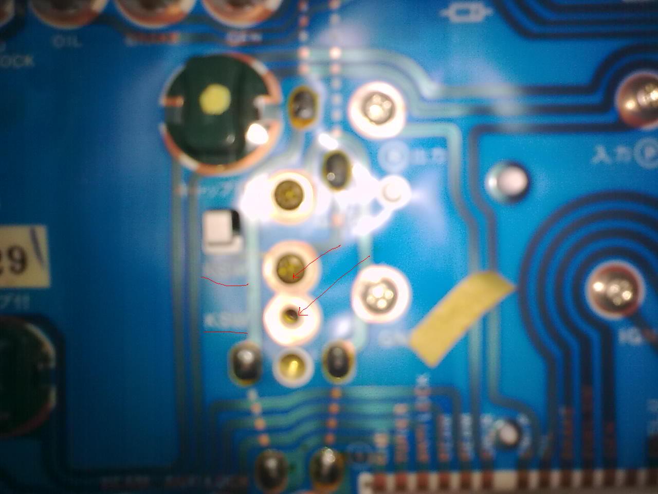

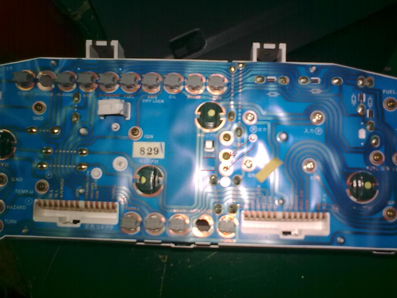

Postprzez balthur » 17 sty 2011, 13:45
Faktycznie jest śrubka. Są też obok siebie dwa miejsca oznaczone jako KSW. trzeba wykręcić śrubkę z jednego miejsca i wkręcić obok. Wszystko, wielkie dzięki za info :)2
Strzałki wskazują otwory na śrubę
Podkreślony jest opis otworków na śrubę

Postprzez miras7 » 10 lut 2013, 22:48
U mnie liczniku była wyjęta żarówka od kontrolki T-belt i oczywiści po uzupełnieniu się świeci. Problem jest taki, że w otworach pokazanych powyżej mam wkręcone dwie śrubki. I na górze i na dole. Próbowałem wszystkich kombinacji (bez śrubek, tylko w górnym, tylko w dolnym i kontrolka ciągle świeci. O co chodzi?
