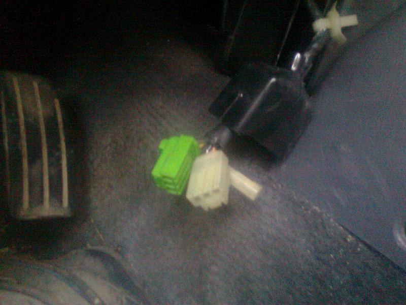

Witam
Mam takie oto trzy wtyczki .
wtyczki monterey.jpg (65.57 KiB) Przeglądane 11128 razy

Re: jak odczytać kody błędów skrzyni biegów opel monterey
Postprzez marcin75m1 » 02 lut 2011, 23:02
jutro sprawdzę czy biała czy zielona ,ale chyba zielona dawno tego nie robiłem ,mostkek zewnętrzne piny włącz zapłon i lampka od skrzyni stuka ci kody błędów ,reszta znajdziesz na google . jutro napisze ktora wtyka ale u ciebie jedna bedzie od silnika , jedna od skrzynia bo ja mam 3.1 dieselka .

Postprzez LUKASZR » 03 lut 2011, 21:06
witam ponownie dzisiaj zmostkowałem w zielonej kostce zewnetrzne piny i udało mi sie wymigać błedy
dziekuje wszystkim zainteresowanym za pomoc i zapraszam do siebie na poligony pojezdzić :D
