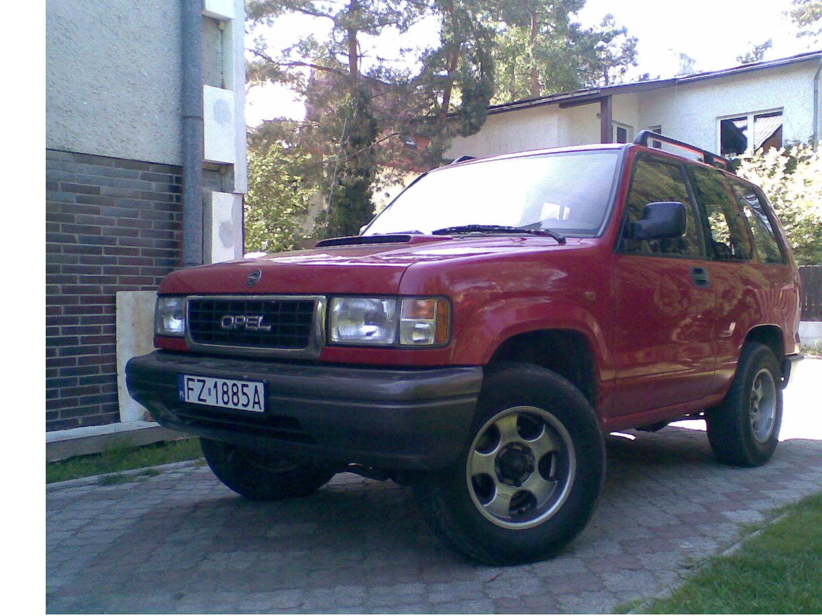

Dzięki za odpowiedzi, tak mi się wydawało że troszkę za duże, teraz mam et + 10 opony 245/70/16 błotniki bez poszerzeń odsadzenie ok nie wystaje nawet mogło by z -10 być tyle, że kółka troszkę takie małe się wydają :D
Kopia Zdjęcie090.jpg (245.84 KiB) Przeglądane 15096 razy

Re: 15 czy się da?
Postprzez pocieszny » 17 maja 2011, 15:19
tutaj mój montek dokładnie na 265x75x16 czyli 32x10,5x16
nic nie obciera nic nie przyciera liftu brak, felga oryginalna +38
oczywiście lepszy był by delikatny lifcik ;) ale cóż może w wakacje :)21 :)2
