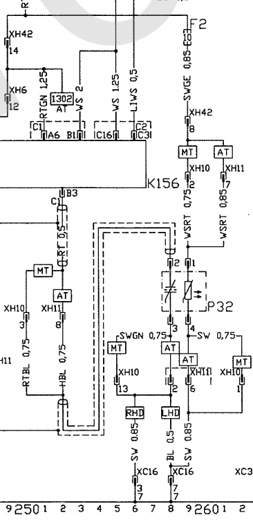

Witam.
Odświeże temat. W moim trooperku 3.2 mam sondę 4 kablową. Chciałem założyć uniwersalną tylko, że nie moge znaleść opisu kabli. Kable mam dwa czarne, jeden niebieski i jeden biały. Nie moge znaleść niestety nigdzie dedykowanej :(

Marcin9120 napisał(a):W moim trooperku 3.2 mam sondę 4 kablową
Może to pomoże:
Sonda lambda to P32. Kolory SW i SW to rzeczywiście dwa czarne, które idą do masy. AT/MT wersja skrzyni biegów - ma wpływ jedynie na numer pinu w kostce. WSRT to zasilanie (biały z czerwonym paskiem). HBL (jasno niebieski - nie jestem pewien) albo RTBL (czerwony z niebieskim) to przewód sygnałowy. Oznaczenia kolorów byłyby prawie zgodne z Twoim przypadkiem.
Fragment pochodzi ze schematów znajdujących się w odpowiednim dziale tej strony.

Postprzez Marcin9120 » 26 mar 2014, 08:12
Dzięki wielkie za pomoc :)
