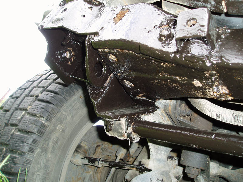

A co do pracy mechaników - to nie pierwsza naprawa, która klasyfikuje się do poprawek, jeśli kiedyś będę miał do tego warunki. Największy partaczem okazał się jednak blacharz, który naprawiał przednią belkę ramy. Wstawił nowy profil w przerdzewiałe części, gdzie belka łączy się z ramą. Pomalowane wygląda lepiej, ale to tylko pozory. Dziury zakleiłem taśmą, bo lepsze to niż woda i błoto. Koszt "naprawy" 400 zł. Fachowiec nazywa się Jerzy Rozwałka (nazwisko powinno dać mi do myślenia). Lokalizacja - Długie, koło Lublina. Unikać!

Kowal może przynajmniej robiłby to na trzeźwo. Tamten robił na gazie, belkę puścił krzywo i twierdzi, że auto musiało być bite, bo tak mu wyszło. Zdjąłem cały przód jak robiłem światła i nie ma możliwości, żeby auto było po wypadku. Po prostu belka w oryginale jest nieco obniżona względem główki ramy, po równo z obu stron.
Tak już jest, że Polak musi się znać na wszystkim, bo jak nie, to inny go oszuka i złupi. Dlatego planuję kupić migomat i jak przyjdą lepsze czasy dla Montka to sam zabiorę się za tą robotę.
