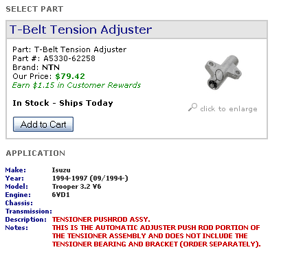

Postprzez gumirek » 28 lis 2011, 02:43
Napinacza szukaj w sklepach z częściami do aut amerykańskich. Chętnie sprowadzą części na zamówienie. O zamiennikach nie słyszałem. NTN to oryginał.
3 - T Belt Tension Adjuster.gif (7.92 KiB) Przeglądane 17096 razy
