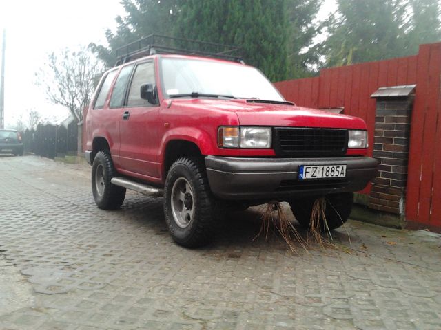

Postprzez paro » 11 gru 2012, 22:18
tak było w zeszłą zimę...
a tak jest od dzisiaj czyli +4cm od oryginału
paro
Posty: 123
Re: Montek...trochę w górę i ciut twardziej
Postprzez miras7 » 11 gru 2012, 22:31
Czyli dokładnie tak jak chciałeś :)2
Pochwal się co zostało zrobione?
Postprzez paro » 11 gru 2012, 22:47
szału z zakresem roboty nie było bo i....."po co przepłacać..." :D podkładki pod sprężyny + drążkami przód.
poszło o zaplanowane 4 cm do góry.nieoczekiwaną zaletą jest odrobinkę inna charakterystyka "spodu", co przekłada się na mniejsze bujanie w zakrętach.
auto nic nie straciło z komfortu za to jest - a może to tylko rozpalona wyobrażnia :o - mniej podatne na przechyły....znaczy się mniej gumowate jest :)2
paro
