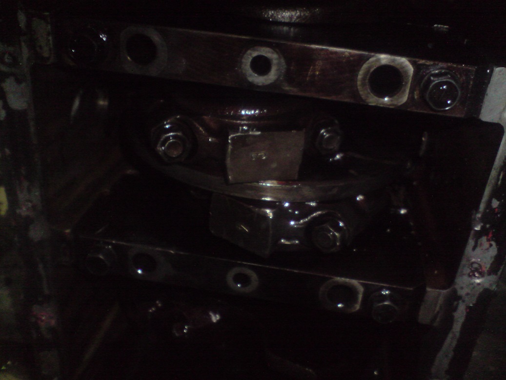

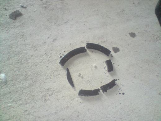

to sie zostało z pierścienia co daje impuls na czujnik jest on umieszczony na wale
zdjęcie podglądowe w którym jest miejscu przyczyna panewka rozsypała sie dostał luz korbowód
pierścień zahaczył o tłok i sie rozsypał
wał i miejsce gdzie powinien być na tym waskim kole
pierścień co na wale od impulsu wału
