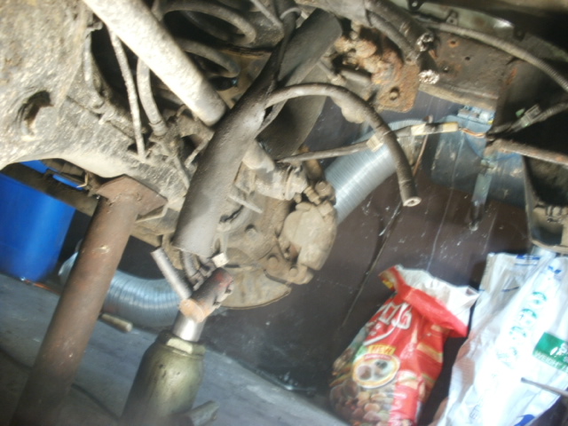

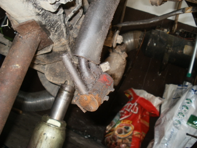

Postprzez Tomkin » 15 wrz 2014, 20:37
No nie wiem.mam tam takie cuś>Jeden wąż idzie gdzieś do przodu,więc myśle,że do silnika,ale to nie ssanie,i jest połączony takim zaworkiem zwrotnym z rurką wchodzącą do zbiornika.A żeby było śmieszniej,jest wolny koniec ,ot tak sobie wisi :lol: :lol:

Postprzez montek83 » 19 wrz 2014, 23:01
Ja nie miałem czegoś takiego. Obecnie posiadam zbiornik z froty. U mnie były i są trzy wężyki. Zasilanie, powrót i wężyk podłączony do filtra powietrza ten z odpowietrzników zbiornika. Może ten Twój trzeci miał iść do obudowy filtra powietrza?

Postprzez Tomkin » 20 wrz 2014, 19:32
Możliwe,nie kumam tego,bo nie widać przewodów,idą gdzieś w środku budy,wymieniam wsio co się da i składam jak było :)21
