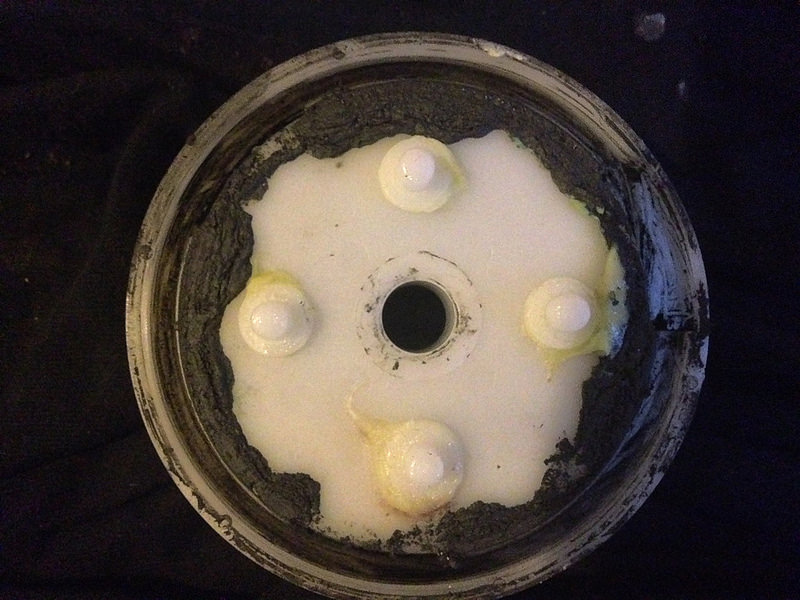

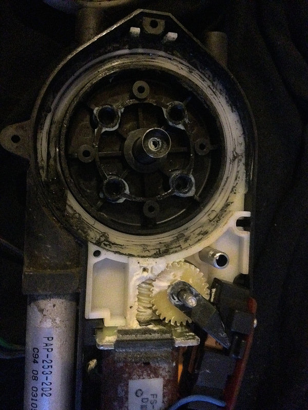

Rozłożyłem antene na części pierwsze, wymieniłem cały maszt teleskopowy i powiem Wam tak: Japończyk płakał jak to wymyślał...

Chyba, że masz zerwana linkę albo koniec linki (taka kulka) został w środku anteny, wtedy jest troche zabawy.
Przydatne info: do budy wchodzi jedna kostka (kabel zielony i niebieski) oraz kabel antentowy, aby je rozłączyć należy zdjąć tą platiskową osłonę progu oraz ten plastikowy róg co na nią nachodzi, pod tym ukażą się kabelki. Kable wyciągamy od strony nadkola, zdejmujemy mocowanie antenty i wyciągamy antene.
Ja wymieniałem sam maszt (koszt 80zł), silnik od anteny był sprawny.

Mechanizm nawijania linki w środku (są dwie wersje: linka płaska oraz linka z zębatkami):
