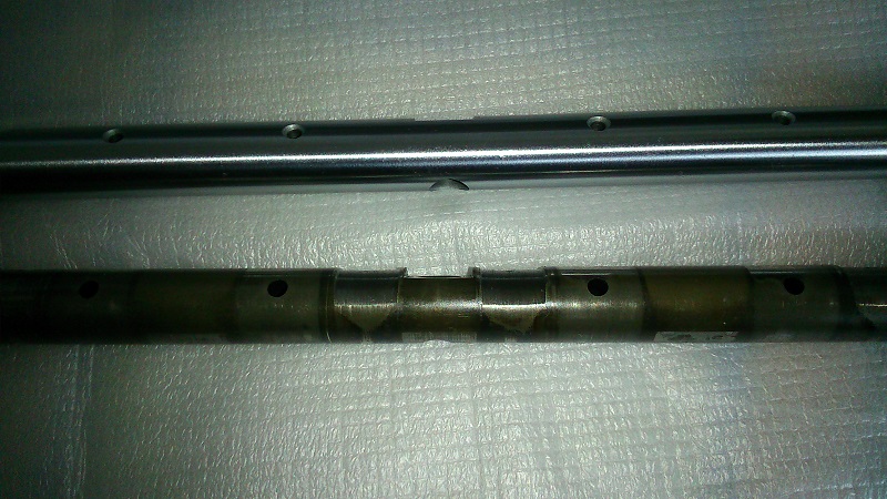

Przy okazji wymiany rozrządu stwierdziłem ze czas zająć się stukającymi popychaczami...
Po odkręceniu walka rozrządu i walków dźwigienek moim oczom ukazał się nastepujacy widoczek..
Dla porównania obok nowy wałek.... teraz już chyba wiem którędy uciekało ciśnienie oleju:)

Walki wymienione... dzwignienki wytulejowane... silniczek pracuje jak nowy..:):)
Cisnienie oleju tez duzo lepsze:)

Mógł byś podać w jakim silniku i jaki koszt zabiegu?

Postprzez 8P8C » 02 cze 2014, 21:46
Silnik 6VD1 SOHC 96r ,wałki 400 pln ,tulejowanie 6szt x 60 pln = 360 pln , robocizna wlasna.

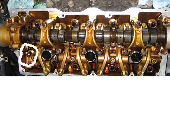

Postprzez probikemechanics » 23 lut 2015, 21:20
Przy okazji warto rozebrać i wyczyścić zawory przelewowe oleju , po jednym w każdej głowicy. Wysatrczy je rozebrać dobrze wyczyścić i cieszyć się cichym silnikiem. Ja po wymianie popychaczy musiałem raz jeszcze rozbierać pokrywy rozrządu, silnik okresowo stukał.

Postprzez 8P8C » 04 mar 2015, 23:32
Chodzi Ci o te wałki ze zdjecia ???

Postprzez probikemechanics » 05 mar 2015, 14:40
Dokładnie o ten wałek ze zdjęcia , prowadzący krzywki zaworowe. Ile kosztuje sztuka i gdzie je można dostać w Polsce. Jeśli zostały dorobione to w jaki sposób, czy były utwardzane? Dziękuje i pozdrawiam.

Postprzez 8P8C » 05 mar 2015, 14:48
W Polsce nie do zdobycia... kupione w USA w sklepie internetowym www.rockauto.com. Koszt z przesyłką ok 400 pln
Oprócz wałków trzeba było tulejować dźwigienki zaworowe... można też je kupić w w/w sklepie, ale tulejowanie wyszło taniej :)
