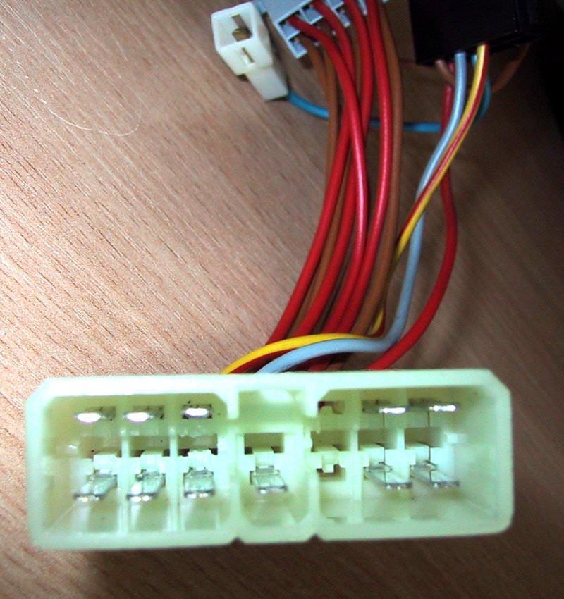

Mam na myśli taką wtyczkę jak na zdjęciu:
201108 008.jpg (116.41 KiB) Przeglądane 9395 razy
To jest właśnie stara wiązka, która była w moim samochodzie. Jednak wymieniłem ją na nową, bo kable nie miały właściwych kolorów.

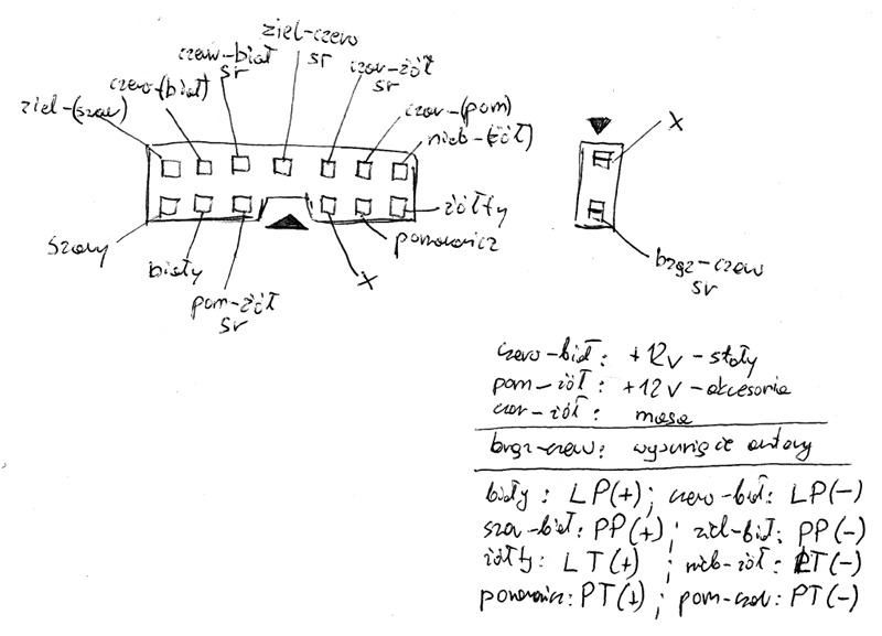

Oczywiście nie można wierzyć schematom i wszystko trzeba sprawdzić miernikiem przed podłączeniem. Tymczasem moja rozpiska - widok kostki w samochodzie od strony styków:
