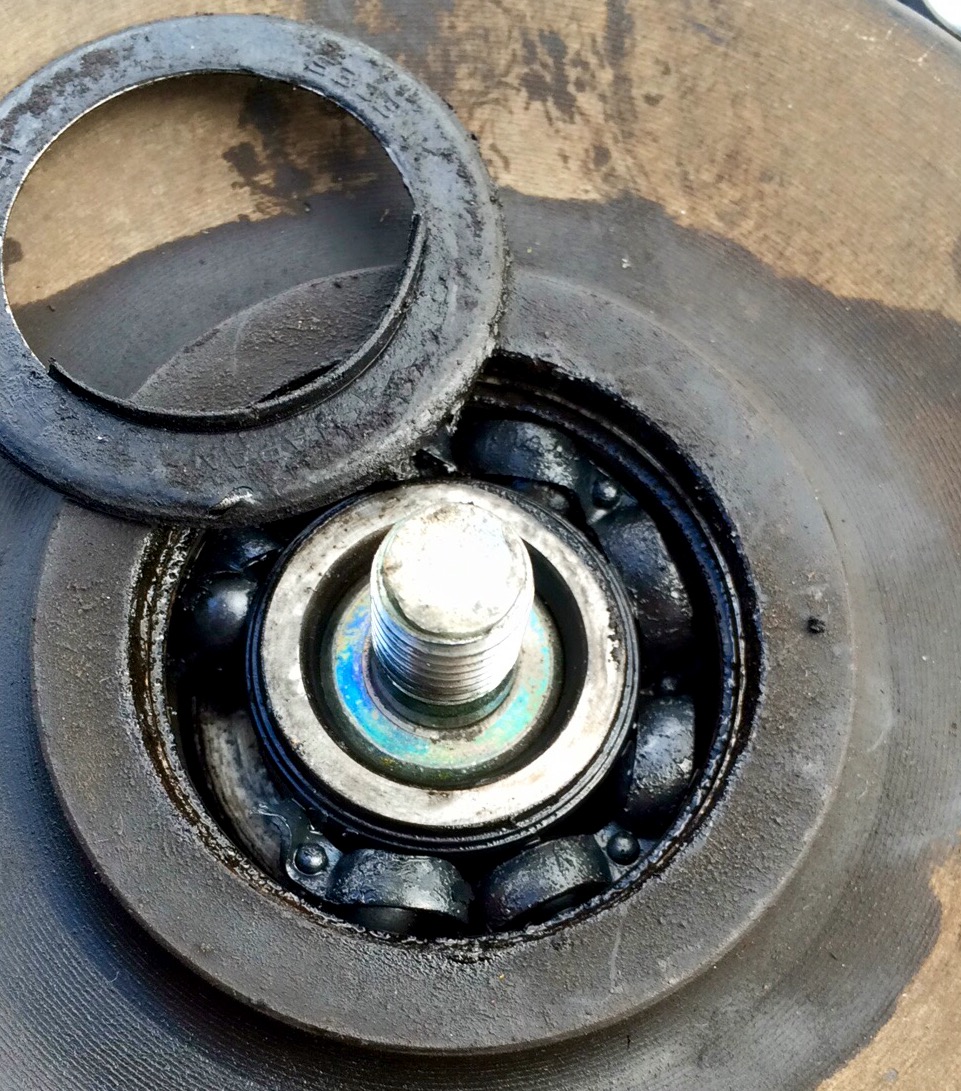

Problemem okazało się łożysko w rolce napinacza (tego od wspomagania), po zdjęciu paska ma zdecydowanie lżej żeby zakręcić, ładowanie jest ok.
Jedynie kontrolki nie gasną, wyjmowałem niebieski przekaźnik, zdejmowałem klemy ale nie pomaga.
