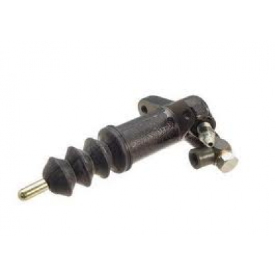

Postprzez Przemo_ol » 25 wrz 2017, 21:53
Ja kupiłem ten drugi działa, ogólnie polecam ten sklep b. Dobra infolinia, kupiłem też tu pompę sprzęgła https://www.sprzeglo.com.pl/czesci/opel ... egla/39679

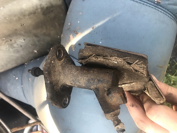

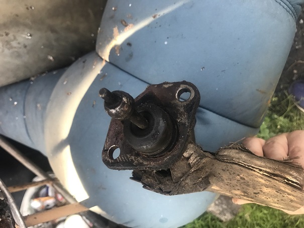

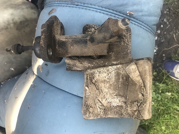

Postprzez kupricz » 25 wrz 2017, 22:01
Jutro mogę zrobi fotkę jak wygląda bo mam takiego wymontowanego :)
kupricz
Posty: 118
Re: Sprzęgło regeneracja
Postprzez mcgiver » 25 wrz 2017, 22:18
kupricz napisał(a):Jutro mogę zrobi fotkę jak wygląda bo mam takiego wymontowanego :)
zrób
przyda się :)2
Posty: 2633
Postprzez kupricz » 26 wrz 2017, 20:47
Wyprzęglik 3.2 v6
kupricz
Posty: 118

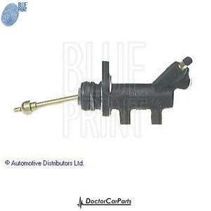

Postprzez mcgiver » 26 wrz 2017, 22:45
dziwne
kupricz pokazuje siłownik taki jak pokazuje i ze niby jest do 3.2
a Przemo_ol twierdzi że kupił również do 3.2 ten z drugiego zdjęcia.
na pierwszy rzut oka widać ze te siłowniki od płaszczyzny montażowej mają całkiem inne długosci WTF :shock: ?
Posty: 2633
Postprzez Silvestr » 27 wrz 2017, 21:16
mcgiver napisał(a):w czwartek kupiłem tarczę sprzęgłową 265mm srednicy i grubosci 9mm.
Od czego to było?
Napisz na koniec ile wyniosła Cię całość. Ciekawi mnie różnica między nowym kompletem...
Postprzez Silvestr » 27 wrz 2017, 21:18
mcgiver napisał(a):dziwne
Ostatnio wymieniałem uszczelniacze w wysprzęgliku i potwierdzam wiarygodność zdjęć kolegi "kurpicz". U mnie był identyczny... Oczywiście 3.2 - rocznik 94.
