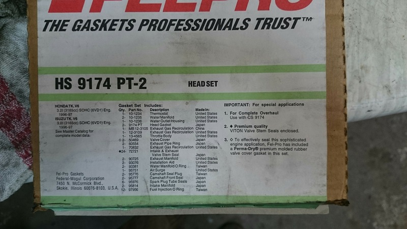

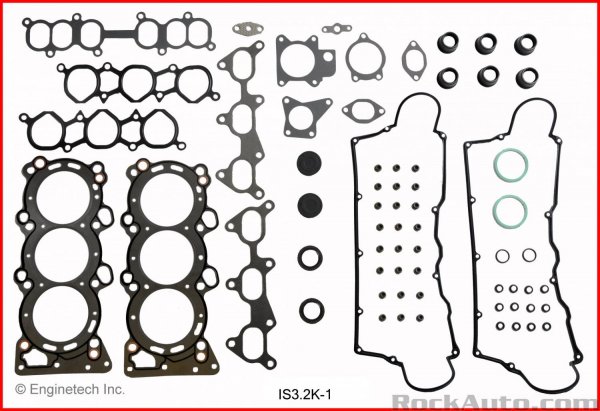

Robilem remont w marcu... wszystkie graty sciągałem z USA
http://www.rockauto.com i ebay
Komplet uszczelek, panewki KING , pierścienie JPR
W Polsce tylko pompa wody i rolki rozrządu no i uszczelniacze wału z obu stron :)
Uszczelki
C16NZ,C18XE,X20XEV,6VD1,G6CU

wybrałem isuzu 3.2 V6 97ROK
za kit odbudowy silnika ,; uszczelki, panewki główne i korbowe , nad-wymiarowe tłoki z pierścieniami wyszło mi 460 dolców z wysyłką do polski , coś za tanio jak na cały komplet :roll:
czy to może chodzi o kit na jeden cylinder :? ?
co z cłem ?
ENGINETECH P46866 [Piston] Info
Dish top; 1.235" CH; 1.5 / 1.5 / 4.0mm; Use C93466 rings
Selected Size:
Standard
ENGINETECH BB1033 [Connecting Rod Bearing] Full Set Info
No. Brgs: 6; Shaft Dia: 2.1229-2.1235"; Hsg Bore: 2.2434-2.2441"; Width: 0.673"; Wall Thickness: 0.0592-0.0597"; Oil Clearance: 0.0005-0.0028"
Selected Size:
Standard
ENGINETECH BC1010 [Crankshaft Main Bearing] Full Set Info
Selected Size:
Standard
ENGINETECH C93466 [Piston Ring] Full Set Info
Premium. Steel top. 1.5 / 1.5 / 4.0mm.
Selected Size:
Standard

Postprzez 8P8C » 16 lis 2017, 09:01
To jest taki sam silnik SOHC jak w naszych autkach. Tyle że w wersji przedliftowej :)
wkładany do 1995 roku, do tych z kanciatą deską. Dużych różnic tam nie ma.Ten ma dwa EGRy ( nie pytaj po co , bo nie mam pojęcia) i inne kolektory wydechowe. W nowych mocowanie wydechu jest na 3 szpilki, a tutaj widać na zdjęciach ze tylko na 2.
Dodatkowo na fotkach uszczelek widać różnice miedzy uszczelkami kolektorów wydechowych.
W USA były jeszcze inne wersje tego silnika.. :)
