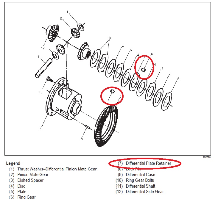

Postprzez Arreco » 03 wrz 2018, 20:29
czy ktoś może powiedziec a najlepiej dać zdjęcie jak to wygląda i do czego to jest?

Postprzez mcgiver » 04 wrz 2018, 00:21
jakoś nie kojarzę tego elementu,
zresztą kołka blokujacego nr 8 też nie kojarzę ,a rozbierałem cały kompletny wkład lsd rok temu. może to jakiś element naprawczy ? :roll: ...

Postprzez Arreco » 04 wrz 2018, 21:32
już chyba rozkorzeniłem mój błąd, myślałem że mam most 244 a mam chyba 220 ;/ i tam tego nie ma, a i dobrze bo już myślałem że się to zmieliło.
Tutaj pierścienie idą z jednej strony jakoś dziwnie a w tych naszych po obu stronach są podzielone.
