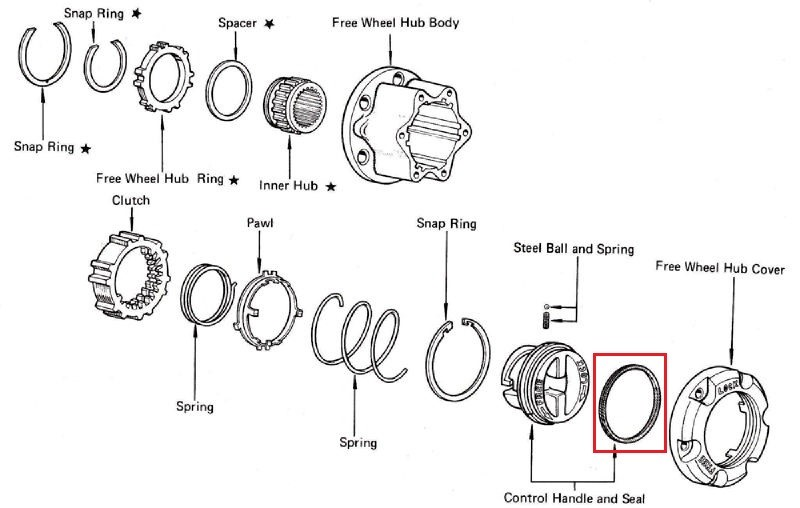

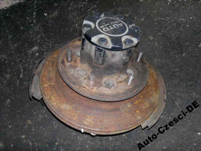

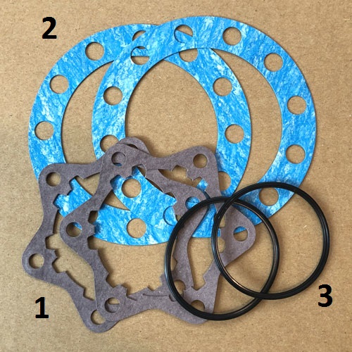

Aż tak namieszałem? To juz prostuje. Każde sprzęgiełko ma 3 elementy uszczelniające. O takie:
1)Uszczelka miedzy korpus sprzęgiełka a dekielek (szarawe na zdjęciu)
2)Uszczelka miedzy piaste a korpus sprzęgiełka (zielonkawe na zdjęciu)
3)Gumowy X-Ring dookoła przełącznika (czarne na zdjeciu powyzej i zaznaczone na czerwono na rycinie poniżej)
Moja sytuacja wygląda tak:
Uszczelki dekielka z przełacznikiem są identyczne dla Isuzu/Toyoty/Suzuki i pewnie dla innych marek w których bywały sprzęgi AISIN'a też. Mam juz kupione, kosztowały 10.25zł/sztuka. X-ringi dookoła przełacznika są identyczne we wszystkich mozliwych sprzegiełkach AISIN'a. Są dostępne w ASO Toyoty po 16zł, ale można je dobrać w sklepie z uszczelnieniami. Dzisiaj gosc w sklepie od ręki miał tylko O-ringi w takim rozmiarze (po 1,10zł/szt), ale X-ringi (taki jak fabrycznie ma byc) mam zamówione i powinny być na przyszły tydzień do odbioru. Tez pewnie będą kosztować grosze.
Reasumujac do pełni szczescia i kompletu układanki potrzebuje jeszcze tylko numeru 2) z listy czylii uszczelek pod korpus (miedzy piaste a sprzęgiełko - te zielonkawe na obrazku). Gdybym dostał skan to zamówie dorobienie takich. Albo tylko dla siebie, albo wieksza partie jesli ktokolwiek bedzie jeszcze potrzebować. W tym celu trzeba miec, skaner, uszczelke LUB sprzegiełko LUB zabierak i zwykła biurowa linijke. Na lustro kladziemy uszczelke lub cale sprzegielko i linijke cyframi do lustra. Ja to potem importuje do AutoCAD'a, dzieki linijce na skanie dosc precyzyjnie skaluje cały rysunek i rysuje projekt. 8-)

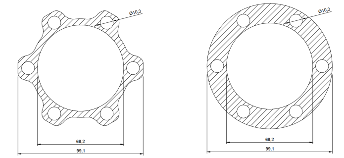

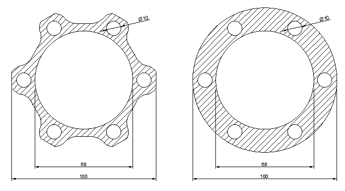

Postprzez Jake » 21 sie 2020, 00:26

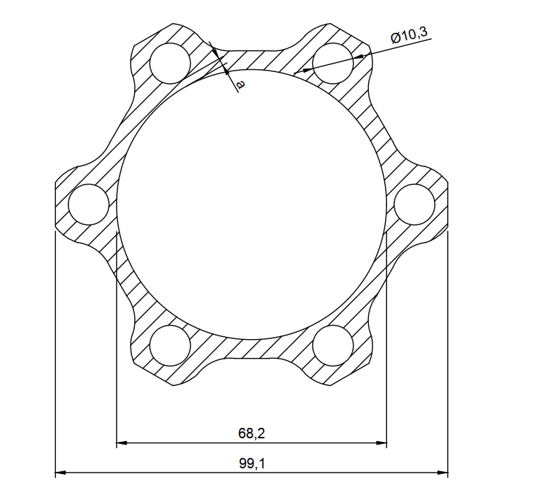

Dzięki za skan miras, mam wstępnie wyrysowane. Wersja "pierścień" jest banalna i juz gotowa (po prawej). Wersja "rozetka" wymaga jeszcze dopracowania bo wyszła mi nieco kanciata (po lewej).
Gdyby Ci sie jeszcze chciało w chwili wolnego wziąc suwmiarke i sprawdzić "na żywym organiźmie" czy wymiary 68mm, 100mm i 10mm są poprawne to byłoby juz calkiem bajecznie.

Wymiary odpowiednio 68,2 ; 99,1 ; 10,3
Ale twoje wymiary też będą dobre, to tylko uszczelka, no może tylko otwory na śruby dałbym na 10,3mm. Poza tym wydaje mi się, że zawsze te uszczelki były jako pierścień do wszystkich sprzegiełek i zabieraków.

miras7 napisał(a):Wymiary odpowiednio 68,2 ; 99,1 ; 10,3 Ale twoje wymiary też będą dobre, to tylko uszczelka, no może tylko otwory na śruby dałbym na 10,3mm.
No prosze, a ja specjalnie zaokrągłem do calości, bo jakos mi sie nie chciało wierzyc, ze takie dziwaczne te średnice xD Zmienic to na rysunku to dwa klikniecia, nie ma problemu, moge zrobic 68.2 i 99.1 skoro tak małe japończyki wymyśliły.
miras7 napisał(a):Poza tym wydaje mi się, że zawsze te uszczelki były jako pierścień do wszystkich sprzegiełek i zabieraków.
Mmmm, niezbyt. Do manuali i zabieraków tak, ale korpus automatu jest rozetkowy i wypustka na piascie tez jest rozetkowa, dajac uszczelke w formie pierscienia nadmiar by nam wystawał w ten sposób:

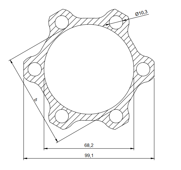

@Miras: Poprawiłem wymiary na te które podawałeś, tylko uswiadomilem sobie, ze skoro zaokraglanie do okraglymi wartosciami sie nie sprawdza, to rozstaw otworów tez musze miec dokładny. Jak jeszcze nie masz pecherzy na rekach od suwmiarki, to zmierz mi prosze wymiar zaznaczony "a" na ponizszym rysunku.
Albo "b" na tym:
Wychodzi w sumie na to samo, ale "b" bedzie chyba łatwiej zmierzyć.
Moge tez podeslac Ci pdf w skali 1:1, którego mozna drukna na zwykle drukarce w domu/biurze, przymierzyc korpus sprzegielka i zobaczyc jak to pasuje do faktycznej czesci.

Postprzez miras7 » 27 sie 2020, 08:15
Ciekawa sprawa, ale w japońskiej fabryce nie ma precyzji... wym. "a" waha się w zakresie 2.20 - 2.30mm, wym. "b" 72.60 - 72.75mm
Re: Uszczelki do Sprzęgiełek
Postprzez Jake » 27 sie 2020, 13:20
A to rzeczywiscie ciekawe. Wiadomo, ze tak niewielki zakres niedokładności w niczym nie przeszkadza, ale jednak nie spodziewałem sie tego!
To chyba mam gotowca, wszystkie wymiary sa zgodne z rzeczywistymi, wygladzilem ostre kanty na rozetce.
Isuzu Hub Gasket.png (60.84 KiB) Przeglądane 23474 razy
Dzieki raz jeszcze za pomoc i trzeba chyba wyciac kilka testowych sztuk i zobaczyc jak wyszło ;)

Postprzez miras7 » 27 sie 2020, 21:18
Przymierzyłem sprzęgiełko (automat) do wydruku uszczelek i jest idealnie.

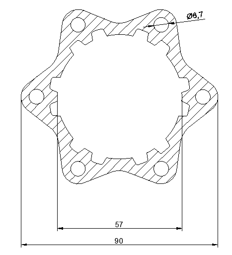

Narysowalem tez pod dekielek:
Isuzu Hub Star Gasket Flat.png (13.06 KiB) Przeglądane 22525 razy
Obie sa w projekcie gdyby komus bylo potrzeba:
