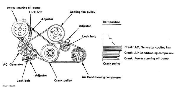

Z moich info wynika ze do 3.2 powinny byc takie:
Wedge Belts:
ContiTech 4PK962/4PK960 (x1) - alternator & fan
ContiTech 4PK815/4PK813 (x1) - A/C
ContiTech 10x1025 (x1) - power steering

U mnie układ pasków jest inny niż na tym schemacie (nie mam klimy) i są dwa paski. Jeden wielorowkowy (bliżej silnika) i drugi - ten zębaty - bliżej chłodnicy.

Jesli nie masz klimy uklad paskow jest identyczny, tylko sa dwa a nie trzy. Pozostale sa identyczne.
Zwykly klinowy to ContiTech 10x1025.

U mnie jest układ pasków jak na pierwszym schemacie na tej stronie:
https://www.2carpros.com/diagrams/isuzu/trooper/1993
Tylko nie ma paska od klimy.
Patrząc od przodu, po lewej na górze jest koło od pompy oleju.
Ale być może paski są takie same.

Postprzez Jake » 20 paź 2022, 22:53
Sorry, moja wina, niechcacy wstawilem schemat paskow od anglika, juz poprawilem. Ale wymiary ktore wypisalem sa pod europejczyka.

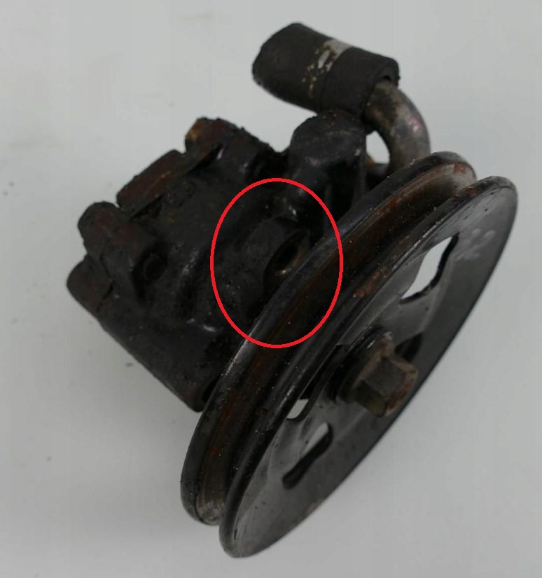

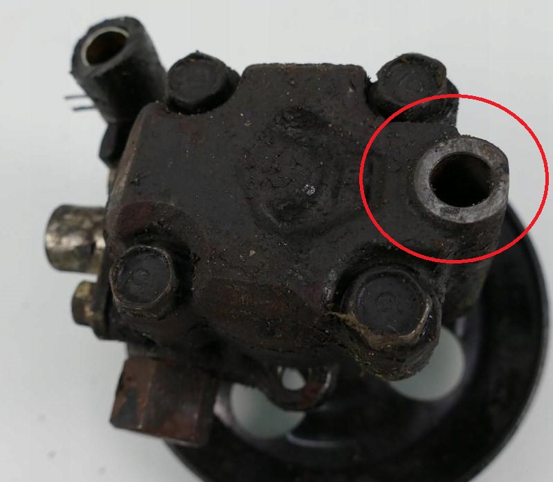

Kupiłem pasek, poluzowałem tę śrubę, która trzyma pompę oleju i pozwala napiąć pasek, ale pompa ani nie drgnie.
Czy jest jeszcze inna śruba, która ją trzyma? czy może trzeba użyć siły (żeby przesunąć tę pompę) :-) ?

Postprzez Jake » 26 paź 2022, 22:50
Tam jest wiecej niz jedna sruba do poluzowania.

Postprzez Legend » 27 paź 2022, 00:17
element regulacyjny to jedno, zawsze jest jedna lub wiecej srub mocujacych.
musisz odkrecic ta srube, ktora widac na tych zdjeciach, odkrecasz ja przez otwor w kole dluzsza nasadka.

Postprzez Jake » 27 paź 2022, 01:06
O toto! Ja nie mialem zdjecia pod reka.

Postprzez Stefan » 27 paź 2022, 11:49
A jak będzie z naciągnięciem paska (po założeniu nowego)? Jakieś narzędzie, sposób, czy po prostu wystarczy ręką odciągnąć pompę w lewo do oporu?

Postprzez Legend » 27 paź 2022, 11:52
ta śrubę ze zdjęcia przykręcasz lekko, napięcie paska ustawiasz na napinaczu i go dokręcasz. Potem na koniec dokręcasz śrubę mocującą przez otwór. Ja zawsze ustawiam ciut luźniej żeby łożyska nie dostawały po d...ie
