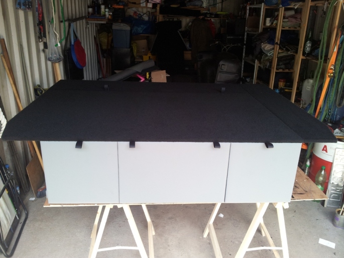

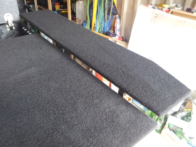

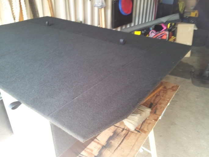

Postprzez Bobbie » 24 cze 2013, 07:29
Dzięki za sugestie - może spróbuję coś takiego zrobić w następnym projekcie.
Ale póki co, po co dzielić jak może być w jednym kawałku, co zapewnia sztywność całości zabudowy.
Na zdjęciach zabudowa z pełną podłogą....

Postprzez Serg » 24 cze 2013, 08:31
Bobbie,
1. Jak zabudowa przymocowana jest do podłogi?
2. Czy planujesz zabudować nadkola?
No i jeszcze kwestia przy złożonych siedzeniach. Może dobrym pomysłem byłoby rozkładanie na nie płyty, która jest połączona z zabudową (zawiasami) i po rozłożeniu wysunąć nóżki w dół, tak żeby nie podpierać się tylko na siedzeniach.
Re: ZABUDOWA, KUFRY
Postprzez Bobbie » 25 cze 2013, 08:29
Ad.1. Zabudowa nie jest mocowana do podłogi, ale można ją przykręcić z tyłu w miejsce tych uchwytów w podłodze, jeśli ktoś koniecznie będzie chciał to mocować.... Cała skrzynia wchodzi idealnie między nadkola i klinuje się o oparcia bo są lekko pochylone. Od tyłu są stoliki i też niema możliwości przesunięcia, a do góry nie poleci :lol: Od spodu są pasy naklejone w poprzek przetłoczeń płyty bagażnika, co dodatkowo poprawia "trakcję".
Miałem zamiar robić mocowanie do podłogi, ale po próbach okazało się, że niema takiej potrzeby.
Ad.2. Górna płyta skrzyni zachodzi na nadkola i przy tej wysokości skrzyni pomiędzy podłogą a nadkolami zostaje jakieś 7-8cm - jeśli chcesz zmierzę dokładnie. To miejsce jest już na tyle małe, że chyba niema sensu jeszcze czegoś tam dorabiać, ale jeśli ktoś ma jakiś pomysł, to niech się podzieli - może coś się następnym razem polepi....
Powiem Ci, że o takim rozkładaniu nie pomyślałem... :( . Muszę posmatrać, jakby to miało wyglądać i działać. Może zamiast rozkładanych nóżek, można by wymyślić mocowanie do zagłówków, tak żeby po przesunięciu przednich siedzeń otwierała się płyta mocowana do przednich oparć na zawiasie i opierała o tylne złożone fotele.
Dobry pomysł mi podsunąłeś - dzięki. Spróbuję coś wymyślić jak wrócę z urlopu.
Pzdro.
