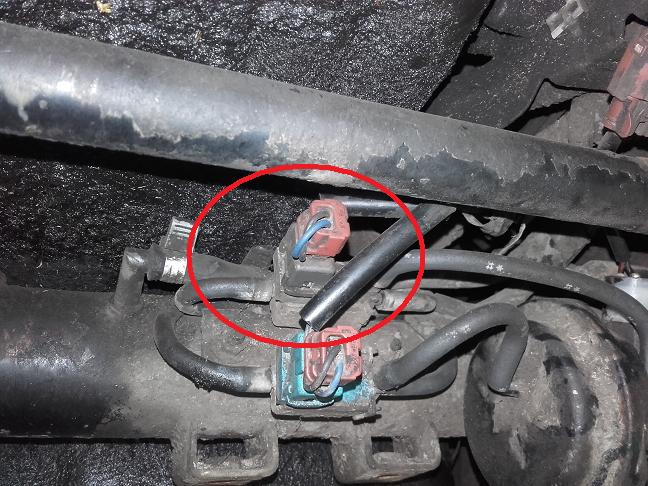

Postprzez forester » 20 wrz 2016, 15:52
ksenia napisał(a):Jak to wygląda ,może mam ale od 3.1
Widok po zdjęciu osłony

Postprzez ksenia » 20 wrz 2016, 20:09
Przykro mi Kolego moje mosty nie mają tego.
Jeden jest z 92 drugi 94 potwierdza się to co pisał Miras7.

Postprzez pocieszny » 21 wrz 2016, 09:11
sam zaworej jest taki sam jak w EGR ale cały moduł zupełnie inny i jest dopiero po FL
wcześniej przód był spinany sprzęgiełkami na piastach
