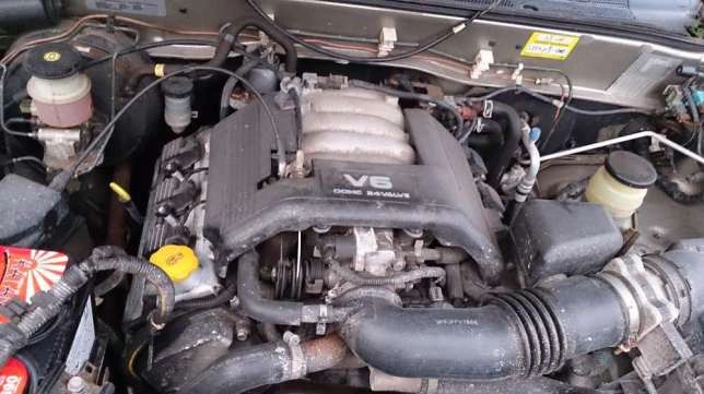

hm.. to czym się różnią silniki we frocie z obudową na kolektorze jak w Monterey 3,5 lub froty mają tez taki większy dekiel jak miały amerykańskie wersje.

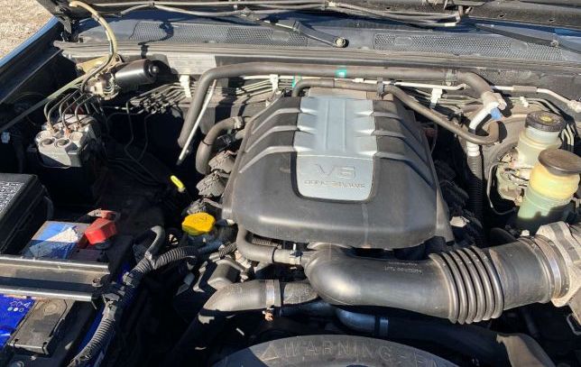

Plastikowy dekiel i motylkowy kolektor jest w nowszej rodzinie silnikow, zarowno 3.2 (frota) jak i 3.5 (trooper). te silniki maja inny komp i zaplon z cewkami na swiecach (COP), a nie tak jak starsze z podwojnymi modulami i iskra tracona. I tylko takie silniki widzialem we Frotach. To silnik Y32NE wedlug oplowskiej nomenklatury, czyli 6VE1 jak w poliftowym Trooperze z nieco mniejszym skokiem tloka i przez to 300cc mniejsza pojemnoscia. Dostepny wylacznie we Frocie B, czyli po 1998r. W starszych rocznikach z benzynowych byly tylko rzedowe czworki 2.0, 2.2 i 2.4 Opla. Wiele osob robi swap na Oplowskie V6 (2.5/3.0) z omegi/Vectry, ale to juz niefabryczne motory.
Co innego Isuzu Rodeo/Honda Passport. Tam jak najbardziej byly takie jak w przedlfitowych troopach.
Wrzucisz fote tego "innego" silnika z Froty bez plastikowego dekla?

ten motor miąłem na myśli - taki sam dekiel jak w Trooperach 3,5 po 2000, ale już inny niż w wersjach sprzed 2000

3,2 jest na hydraulice ten z froty już nie, bardziej przypomina 3,5 i elektrycznie i mechanicznie niż 3,2

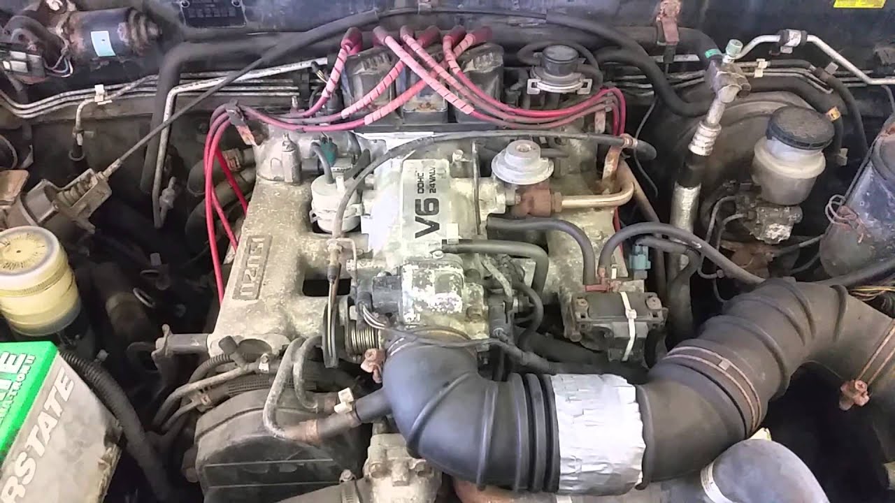

Bezbolesnie i bez przeróbek mozna wsadzic dowolne SOHC lub DOHC o oznaczneniach 6VD1 i 6VD1W z lat 1992-1997. W Europie w zasadzie dostepne wylacznie te pierwsze. Przedliftowe 3.2 DOHC byly w Trooperach i Rodeo na rynek US, wygladaja tak:
