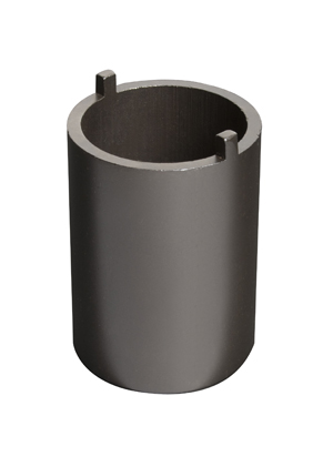

Taki klucz:

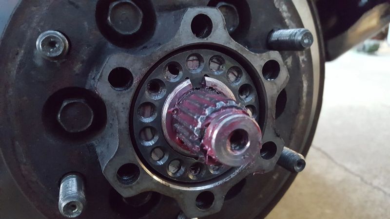

Do dokrecania tej o to nakretki przedniej piasty w Isuzu:

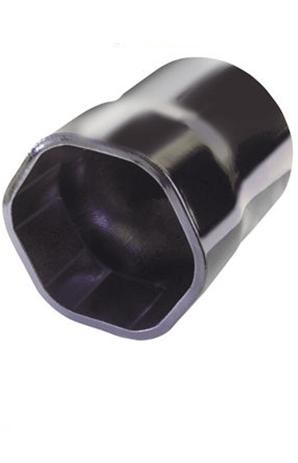

Szukam tez takiego klucza, 54m:
To do tego samego, ale do Toyoty. Znalazłem zwykla nasadke 54mm Waryńskiego na allegro. Ale za 78zł. I zwykla gruboscienna - nie wiem czy sie zmiesci, wolalbym taka jak na foto, cienkoscienna.

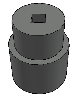

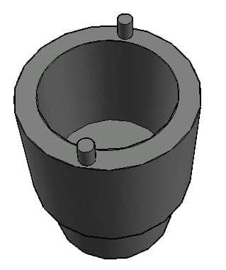

Narysowałem sobie taki klucz. Niestety nie mam magicznego ołówka zeby go narysowac w rzeczywistosci. Ciekawe ile tokarz by wziął za takie cuś.

Jake napisał(a):Narysowałem sobie taki klucz. Niestety nie mam magicznego ołówka zeby go narysowac w rzeczywistosci. Ciekawe ile tokarz by wziął za takie cuś.
Hej,
Jestem w stanie coś takiego wykonać, kwestia jaka jest grubość ścianki czyli wew średnica i zew bo widzę problem z wałeczkami. No i jakiej średnicy te wystające wałeczki założyłeś. Do tego nie pamiętam z jaką siłą się dokręcało łożyska. Dużo tam było Nm?

Jaki jest rozstaw "d" tego klucza?

Z pamięci to jakies 53-54mm, ale juto sprawdze w projekcie i dam znac.

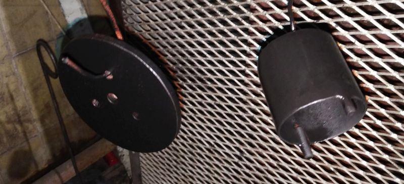

Postprzez Jake » 14 mar 2021, 06:17
Zamiast szukac kto ma zrobic cos za Ciebie - zrob to sam. W koncu sie zebralem.
Materiał:
-arkusz czarnej blacha 4mm
-rura o srednicy scianki 2mm
-pret co akurat byl pod reka i pasuje do nakretki piasty
Tu widac wycięte i jeszcze nie pospawane. Całe szczescie mialem w warsztacie kwadratowe wiertło, to i otwór na grzechotke 1/2" od razu wywierciłem :lol: Żaluje ze nie mam tokarki, bo gdyby stoczyć spaw na równo, a nie szlifowac szlifierką to wyszło by ładniej, ale jak na handmade i stary migomat, co ma tylko gałke na 6 pozycji to i tak wyszło niezle.
A tu juz pospawane i pomalowane suszy sie przy piecu. Obok wisi ściągacz do sprzęgła sprezarki klimatyzacji. Tez hand made. Zrobilem troszku wiekszy niz potrzeba, ale stwierdzilem, ze moze kiedys sie przyda zeby zdjac cos wiekszego z czegos to sie najwyzej nawierci nowe otwory w tym i nie trzeba bedzie robic nowego.
