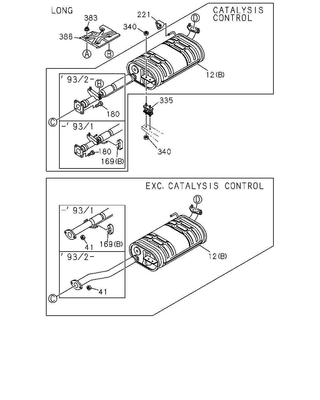

Tu masz schemat wydechu do 6VD1:
Tlumik od strony kata ma flansze na 4 sruby, od storny rury koncowej na dwie.

W połączeniu tłumik - rura końcowa zawsze występowała flansza "jajo" na 2 śruby. Niezależnie od silnika, rocznika, czy też RS/LTD. Czyli u Quentila tak jak ma być ;)
Zaczynając od zderzaka, rura końcowa pasująca P&P do każdego Montka z flanszą jajo (2śr.). Dość rzadko bywały wersje z krótszą rurą i przelotowym tłumikiem końcowym (montowany obok baku zamiast standardowej rury) głownie w 3.0.
Rura końcowa za pośrednictwem flansz - jajo łączy się z tłumikiem. Ta krótka rurka wchodząca do puszki jest zawsze taka sama i też z jajem.
Puszka tłumika - kształt i rozmiar moim zdaniem na 99% jest taki sam zawsze (może wewnątrz dali inne rozwiązanie, może też jest tak samo).
Dłuższa rura wychodząca z puszki - czyli rura właściwa, bo tu się dzieje cała magia i urodzaj. Tutaj jest ustalana długość 3/5 drzwi, tutaj jest inaczej wyprofilowana ze względu na wersje silnikową, no i tutaj też jest różnica między posiadaniem katalizatora, a jego brakiem.
Rura ta z katem zawsze się łączy flanszą kwadrat (4śr.), gdy kata niema to łączy się ze środkowym tłumiczkiem przelotowym flanszami - jajo.

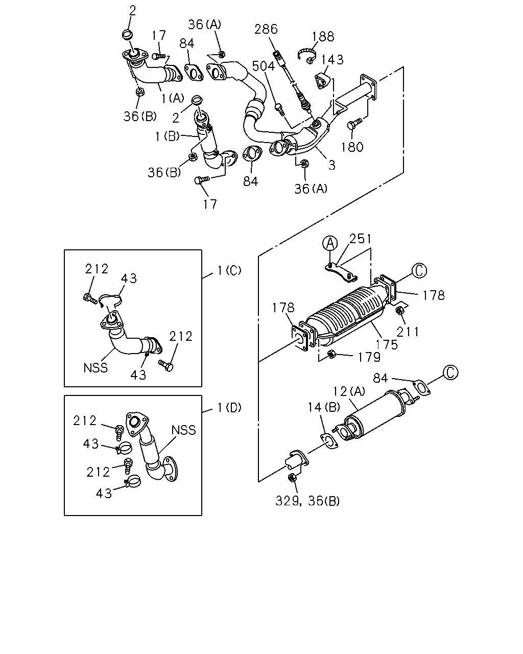

Kat z y-pipem zawsze kwadrat, tłumiczek z y-pipiem prawie zawsze jajo, choć są wyjątki. Ale to miejsce wydechu mnie średnio teraz interere, więc nie zgłebiałem.
Y-pipe z kolektorami flansze - trójkąt (3śr.), czyli takie jak na wyżej załączonym obrazku :roll: choć nie wiem czy to Monterejowe, czy cudze.
Tak to sobie rozkminiałem katalog...

Potwierdzam, jest tak jak mowi Quentil ;) Praktyka pokrywa sie z katalogiem.
