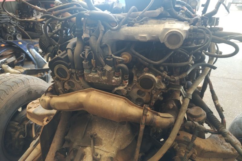

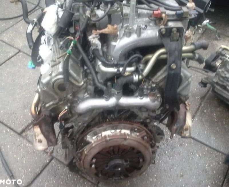

no nie stety nie widzę tego na tych schematach. ale zastanawiam się czy zamiast alu łącznika nie powinny tam być przykręcone tylko króćce do węży skoro czujniki są z przodu :?
na pierwszej i na ostatniej fotce pod linkiem widać że z przodu głowice są połączone , a z tyłu są otwarte kanały
https://photos.app.goo.gl/eYvpK2sWjZ6XH9h18
odlewy głowic w tych silnikach są tak wykonane że po wybiciu broka na oś koła rozrządu i zamianie położenia wałków (tył-przód), głowice są zamienne lewa z prawą.
wałki ssące i wydechowe są takie same , oba mają impulsator dla czujnika, a z 4 wałków tylko jeden daje impulsy dla czujnika .
na jednej fotce widać pewien element przykręcony do głowicy z jednym kablem , czyżby to był pingdetector?
Re: tylny łącznik głowic 6ve1 y32ne
Postprzez Jake » 12 wrz 2021, 23:11
Co do kanałów wodnych - wyglada na to, ze masz komplet. Mostek laczacy jest tylko z przodu. Tamte tylne wolne króce maja zostac wolne - one sa zaslepione brokami tak jak widac na foto ktore wrzucilem.
Nie. Czujnik stukowy jest miedzy głowicami, pod kolektorem dolotowym, wkrecony w prawa glowice, mniej wiecej na wysokosci srodkowego cylindra, w formie takiego małego ufo
Ten prostopadłoscian na Twoim foto to kondensator filtrujacy zaklocenia od cewek, od HV itp. W japończykach jest ich duzo tu i owdzie. Zmniejszaja ilosc wysokich czestotliwosci w instalacji.

Jake napisał(a):Co do kanałów wodnych - wyglada na to, ze masz komplet. Mostek laczacy jest tylko z przodu. Tamte tylne wolne króce maja zostac wolne - one sa zaslepione brokami tak jak widac na foto ktore wrzucilem.
no rozjebałeś mnie teraz :lol: , te kanały faktycznie są zaślepione :roll: , ja musze isć do okulisty :)21 ,
a ten bączek , to nie przyszło mi do głowy że to jest pingdetector , wyglada raczej jak jakiś odpowietrznik , ale faktyczne we wiązce jest wtyczka która do tego chyba pasuje.

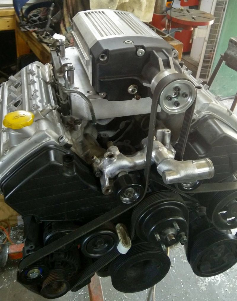

mcgiver napisał(a): kolektor dolotowy idzie na żyletki , ale dolna część z gniazdami wtrysków zostanie wykorzystana w costomie , musze to obgadać ze spawaczem-artystą , czy da rady to zadoptować w nowym plenum :)2
Czy taki nowy kolektor planujesz?
A jesli chodzi o robienie customa, nawet bez kompresora - mysle ze dolna czesc kolektora mozna spokojnie zostawic i tylko gorna wyrzezbic - duzo mniej roboty.
Postprzez mcgiver » 13 wrz 2021, 14:29
tak kolektor będzie wyglądał bardzo podobnie , tak sobie go własnie wyobrażałem jak na tej fotce ,ale ten pasek to tam jest o wiele za krótki na tej fotce , pozatym nie opina niektórych kół nawet w 1/3 :D , a tak z ciekawo,sci co to za projekt ? żuć jakiegoś linka
co do Twoich sugesti o zostawieniu dolnej części to nie będzie to wyglądało dobrze , po zatym byłby problem z dołożeniem czegoś na kolektor z braku miejsca pod maską, zresztą przepustnica przy kompresorze w tym miejscu komplikuje temat.

Taki kompresor jak na zdjęciu to pamiętam na pejsbuku był robiony przez jakiś warsztat.
Postprzez Jake » 14 wrz 2021, 04:47
Facebooka nie mam, ale link znalazlem przez google szukajac "6VE1 Supercharger":
https://www.facebook.com/Ezygeeautomoti ... 936154854/
Postprzez Quentil » 14 wrz 2021, 12:25
To ten.
