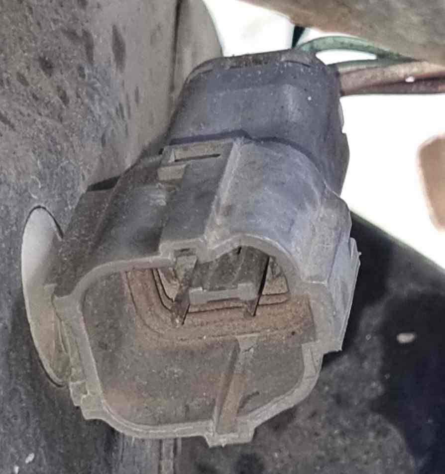

Postprzez Łukasz92 » 12 lip 2023, 00:00
Czy jest w stanie ktoś wrzucić foty osuszacz klimy z czujnikiem ciśnienia oraz jak wygląda wtyczka do tego czujnika... zastanawiam się czy jest na 1 pin czy na 2 lub na 4 piny....
Nie potrafię zlokalizować tylko tej jednej wtyczki.
U siebie w okolicy osuszacza zlokalizowałem tylko taką 4 pinowa:

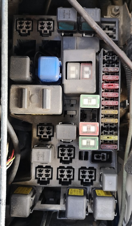

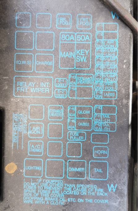

Postprzez korf » 19 wrz 2023, 13:54
Cześć. Byłem w Sośnicowicach w ChlodnicPolu, wymienili mi skraplacz (750zł), zamontowali, nabili i stwierdzili brak pradu.
Okazało się, że nie mam przekaźnika. Podpowiecie jaki ma być?
Re: Klimatyzacja monterey 92'
Postprzez miras7 » 19 wrz 2023, 15:15
Taki sam jak te obok. Mały czarny :)21
Postprzez korf » 19 wrz 2023, 17:09
Qwa mam szare :D
Postprzez Jake » 19 wrz 2023, 18:47
oo? to byly szare? ja widzialem same czarne zawsze.
Postprzez korf » 19 wrz 2023, 20:56
Szare są od syfu w którym leżały ;)
