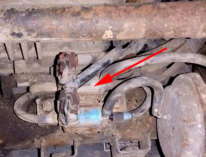

Postprzez PiotrR » 12 sty 2016, 21:32
Na zdjęciu widzę most ze stałymi zabierakami powszechnie stosowany po 98r. Mam taki i z braku czasu na grzebanie spiąłem go bezpośrednio z akumulatora podciśnienia, czujnik widoczny na zdjęciu odpala tylko żaróweczkę na desce. Na TODzie się nie znam :oops: możliwe że ma tam dodatkowe zastosowanie.

Re: Kontrolka CHECK przy 4wd auto problem 3.0 aut. 2001
Postprzez freefly » 14 sty 2016, 14:02
piotr R napisał(a):Obrazek
TOD to tylko skrzynia rozdzielcza z dwoma czujnikami prędkości i sterownikiem, rozdzielająca moment między osiami. Przód jest dołączany jak w każdym innym po 98r.
Postprzez PiotrR » 14 sty 2016, 23:13
Też tak myślę ,tyle że jak półoś nie połączy się s mechanizmem różnicowym i drugim kołem to czy TOD będzie o tym wiedział.
Postprzez freefly » 14 sty 2016, 23:56
piotr R napisał(a):Też tak myślę ,tyle że jak półoś nie połączy się s mechanizmem różnicowym i drugim kołem to czy TOD będzie o tym wiedział.
TOD wie, bo otrzymuje lub nie otrzymuje sygnału z przełącznika siłownika przedniej osi.
Jeśli ten siłownik jest zaangażowany (nacisnięcie przycisku 4WD), to nie obrócisz ręcznie wałem przedniej osi. Wtedy wiadomo, że elektrozawory działają i jest próżnia, a siłownik załączył napęd.
3.0 2000r.
freefly
Posty: 675
