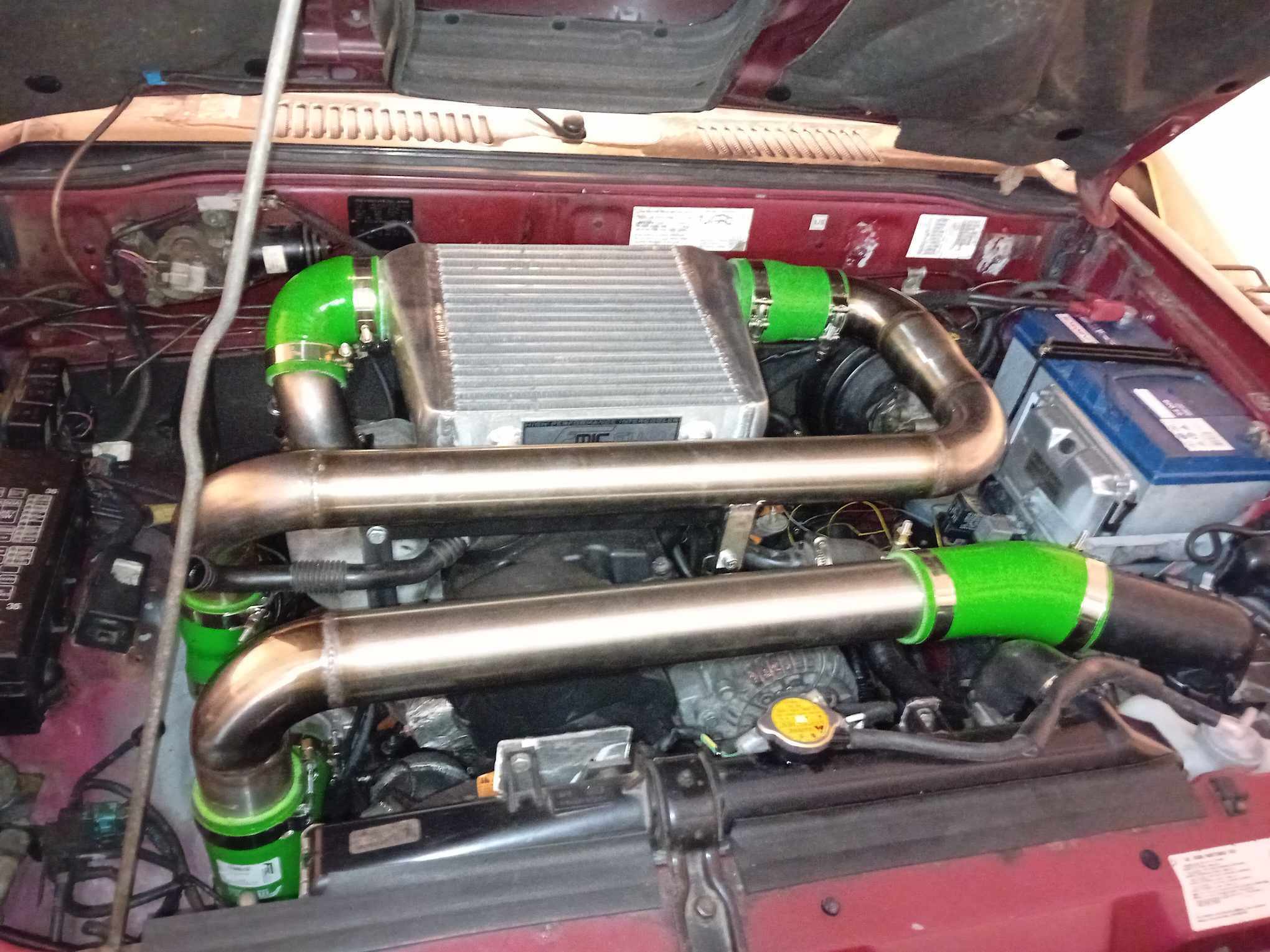

Postprzez YODA » 08 wrz 2024, 18:56
Witam.
Mam Troopera 1.9 tdi 200KM i 418NM. Taki szatan mały. Na razie nie miałem śmiałości rozpędzić go powyżej 200km/h bo już przy tej prędkości jest wesoło.
Przy normalnej jeździe spalanie koło 8l na 100 kilometrów,raz sprawdziłem go jeżdżąc normalnie bez szaleństw i zrobiłem 1000kilometrów na zbiorniku.
Podczas holowania lawety 3.5 tony spalanie między 10 a 12 litrów w zależności od prędkości i warunków jazdy,najlepiej jechać za tirem :D .
Naprawdę polecam.
