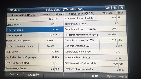

Postprzez Pawel78 » 04 sty 2019, 18:30
Gniazdo znalezione - Trooper dalej nie odpala :(
Ciśnienie oleju na listwie- podczas kręcenia nie podnosi się - O,6Mpa (wymagane 6)
Znaczy się chyba trzeba szukać w tym kierunku
Pawel78
Posty: 74
Re: Kupiłem Tropka 3.0DTI - wiadomości techniczne
Postprzez leleb5 » 05 sty 2019, 21:45
Może tak być że odpadł smok (odłamał się uchwyt)lub uszkodzone oringi smoków i nie zasysa oleju do pompy wysokiego ciśnienia. Należało by sprawdzić ciśnienie na listwie czujnikiem zegarowym.
Zwalaj miskę, kontrola smoków i wymiana oringów.
Postprzez Pawel78 » 05 sty 2019, 22:36
Dzięki- podobny kierunek dziś w Delta Wrocław mi doradzili
Tyle ze poziom oleju mam z górna kreska na bagnecie a wtedy podobno powinien odpalać
Pewnie trochę zabawy będzie bo zakładam że powodów może być mnóstwo..
Postprzez kmatuk » 10 wrz 2019, 14:02
U mnie pomogła wymiana zaworu wysokiego ciśnienia oleju. Tutaj pisałem więcej: viewtopic.php?f=5&t=3914
Zawór był uszkodzony i na stałe otwarty.
Postprzez Pawel78 » 11 wrz 2019, 10:07
u mnie to samo, zawór regulacji ciśnienia (wkręcony w pompę)
zaciął się w pozycji otwartej.
Po wyczyszczeniu samochód odpala, przejechałem już jakieś 3 tyś km i na razie tfu tfu sobie chwalę ;)
