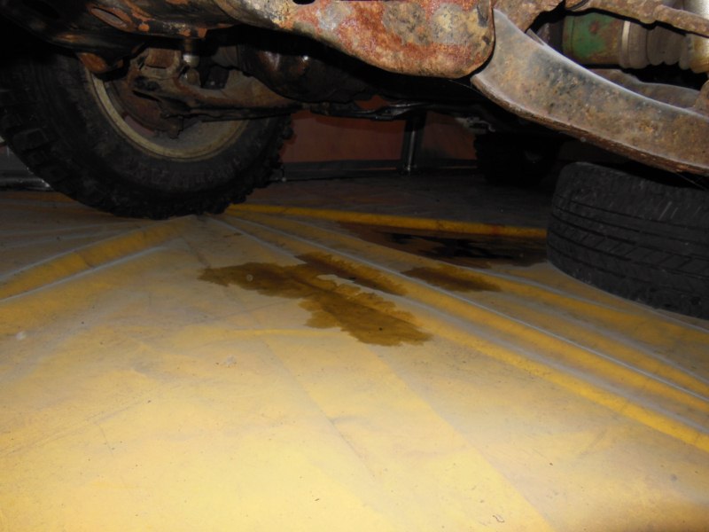

Postprzez Legend » 22 kwi 2018, 12:07
tia....jeśli nie cieknie....
2 wyciek oleju z silnika i skrzyni biegow.JPG (67.28 KiB) Przeglądane 27923 razy
myślałem, że jest to niemożliwe, aby nie było bagnetu bo nie spotkałem się jeszcze z takim rozwiązaniem, a pare aut miałem. Lipa moim zdaniem. Bagnet to nie tylko poziom, ale i stan jakościowy oleju. SPrawdzić czy po upalaniu nie ma wody w nim, lub gdy auto pracuje cięzko, np przyczepy to czy olej nie jest przepalony szybciej niż wymaga interwał wymianowy.
Re: Skrzynia manualna do 3.2/3.5 V6
Postprzez mcgiver » 22 kwi 2018, 12:13
ja też trochę aut miałem i nigdzie w skrzyni nie było bagnetu.
jak skrzynia cieknie to wymiana uszczelnień jest potrzebna ,a nie bagnet :roll: :)21
