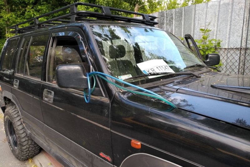

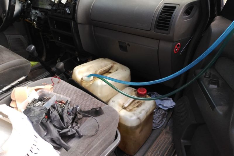

A'propos przegniłych linii paliwowych i skorodowanego baku to jest to bardzo na czasie temat, bo ja dzis wlasnie stoczylem nierówna walke z zapowietrzajacym sie ukladem paliwowym w Trooperze. Caly przewod PU byl polozny nowy miesiac temu, dzis wymienilem tez gumowe odcinki, tak pod maska jak i nad bakiem, sprawdzilem wszystkie opaski 3 razy, eksperymentalnie zastapilem filtr takimi uniwersalnym przezroczystym filterkiem za 8zł i nic. Ciagle to samo, w kolko sie zapowietrza. Gasnie, trzesie sie, gubi obroty. Pol dnia minelo,madre pomysly mi sie skonczyly, a ze musialem go dzisiaj teleportowac 240km, to zrobiłem tak: :D
Mam bardzo uzasadnione obawy, ze wygniła rurka zasysajaca paliwo z baku. Tak czy siak, bak do zrzucenia... Ale za to pierwsza jazda po poltorej roku wrastania w krzaki zaliczona.

No no, rozwija się kolega. Druciarstwo większe niż u Wazzupa, jak nie gwoździodrążki to teraz mobilny bak paliwa. Dobry patent jak się skończy paliwo to można wziąć w rękę i na najbliższą stacje :)2
