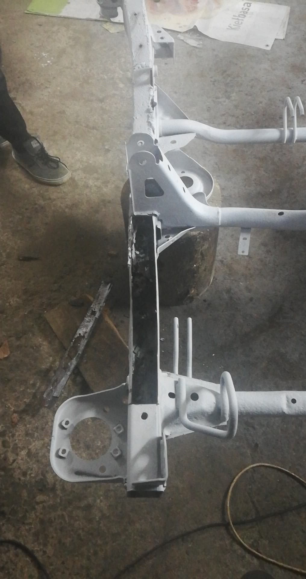

Postprzez Dibolec » 07 lis 2019, 10:52
odbudowa chrupka już ruszyła :D

Przy takim otwarciu aż kusi aby w środku wypiaskować.
Re: Odbudowa i mody Rodeo
Postprzez Dibolec » 07 lis 2019, 19:30
miras7 napisał(a):Przy takim otwarciu aż kusi aby w środku wypiaskować.
nie za bardzo jest już co wszystko wymieniane jest na nowe ;)

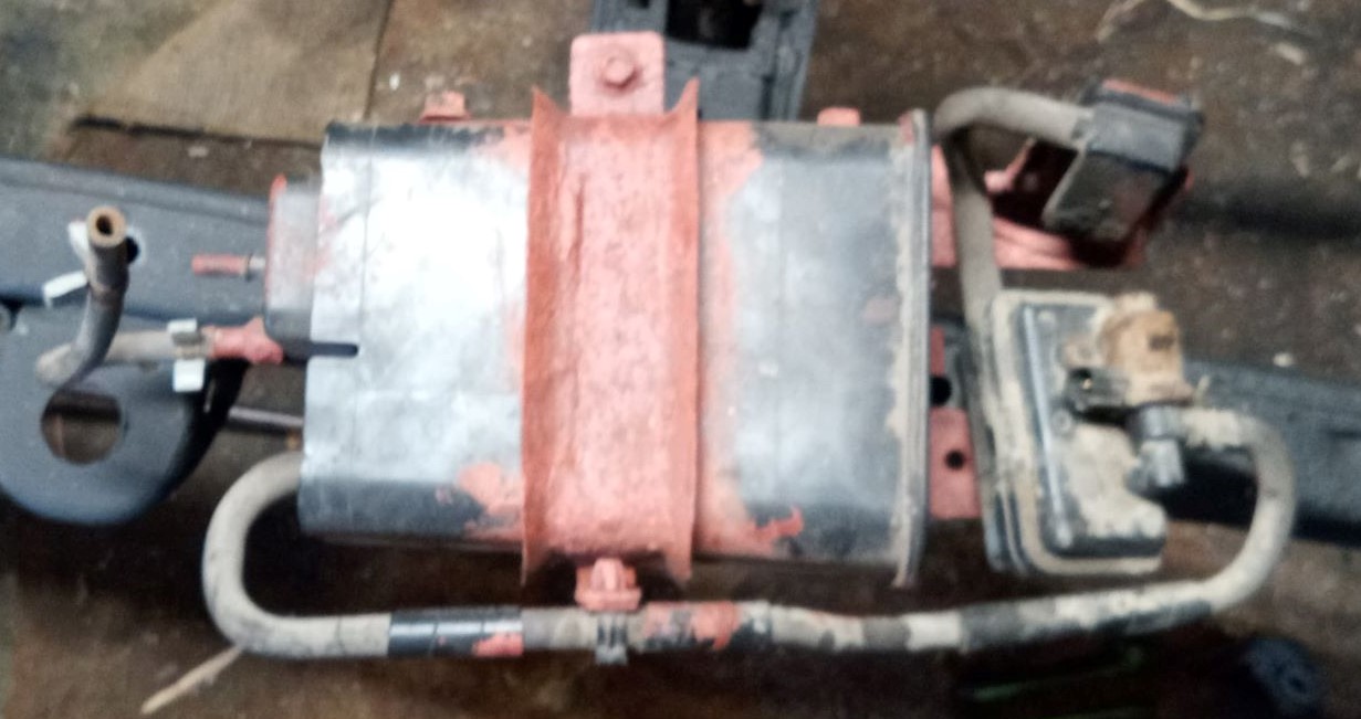

cześć witam po kilku miesięcznej przerwie auto już stoi na swoich kołach :)
Mam do was pytanie czy można się pozbyć filtra par paliwa czy recyrkulatora jak zwał tak zwał :) ktoś z was przerabiał taki temat ?
pary paliw 2.jpg (148.31 KiB) Przeglądane 34206 razy
Dibolec
Posty: 53
Dołączył(a): 17 maja 2019, 11:32
Lokalizacja: Brzozów
Postprzez pocieszny » 27 lut 2020, 23:46
w troopie 3,2 wywala się spokojnie, należy tylko zostawić zaworek jednokierunkowy
