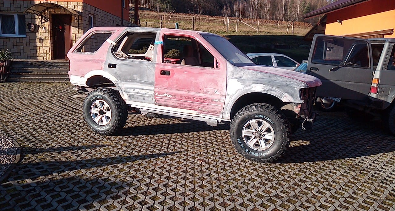

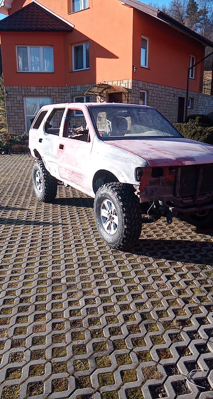

Postprzez Dibolec » 03 sty 2021, 16:45
dawno nie pisałem nic bo postępy szły jak krew z nosa ale już jestem na coraz lepszej drodze żeby skończyć remont samochodu :P może do końca stycznia uda się pomalować ;)
opony wleciały 33" 285/75 r16 kupiłem teraz bo przednie nadkola musiały zostać przerobione pod większe koła jeszcze felgi do zmiany i jakoś to będzie :P więc trzymajcie kciuki :D
