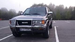

Czołem wszystkim, niedawno kupiłem Isuzu Rodeo 3,2 Benz-gaz. Mechanik robiąc naprawy jak to po kupieniu starego auta trzeba było wykonać, stwierdził, że pomimo wypytywania u swoich hurtownikow miał problem ze znalezieniem co niektórych elementów. Takie wiec pytanie jakich hurtowników znacie którzy mogliby ściągnąć części lub z jakiego konkretnie auta(zapewne Opla) pasowałoby na 100% do silnika rodeo 3,2. Bo niewiem czy silnik Frontery czy Monterey 3,2 to kubek w kubek to samo co Isuzu? Z góry dzięki za odpowiedź:) pozdrawiam.

Cześć wszystkim:) Dzięki za odpowiedzi. Narazie jestem w Uk w pracy, ale za tydzień przyjeżdżam na kilka miesięcy, to wreszcie będę miał czas zająć się autem. Bo na razie to tylko przejechałem się nim od poprzedniego właściciela kilkaset km i od razu do mechanika na przegląd generalny. Po praktycznie dwóch latach stania na podwórku, i kilka miesięcy w roku używany sporadycznie, bo gość też za granicą pomieszkuje/pracuje i nie miał czasu się nim zająć. Tak sobie myślę, że to już 5 auto które kupiłem w życiu takie wyciągnięte jako zbędny element na podwórku;) Cała lista na dużej kartce tego co znalazłem do wymiany plus drugie pół co mechanik dojrzał. Koszt 3500zł plus malowanie maski i błotnika przedniego oraz konserwacja spodu 2000zł, więc na razie auto 5000 plus 3500 i 2000 więc w granicach czego się spodziewałem:). Ogólnie w ładnym stanie technicznym i z zewnątrz, ale też dużo do roboty. Przegląd został zrobiony przy mnie i o dziwo nie było do czego się przyczepić. Ubezpieczenie przepisane jeszcze do sierpnia, choć ogólnie z 400-500 zł Oc. Z tego co mi przekazał tato, bo u rodziców wóz stoi, coś strzela jadąc na gazie, a taty mechanik(wiadomo, każdy ma swojego jak i lekarza czy dentystę;)) powiedział, że on się nie zna tak na instalacji gazowej i polecił szukać kogoś kto się tym zajmuje. To już gdzieś znajdę, chyba że ma ktoś kogoś do polecenia na podkarpaciu. Druga sprawa i o to bardziej chodzi np. pod górkę jadąc wolno, na niskich obrotach, jak się doda dużo gazu, to coś stuka. Tyle wiem, zadzwonię jutro do taty czy mechanik mu powiedział jak ta cześć konkretnie się nazywa, ale właśnie tej części nie mógł znaleźć w hurtowniach. Jutro napisze co to jest i może ktoś będzie wiedzieć gdzie to znaleźć;) pozdrawiam wszystkich;)

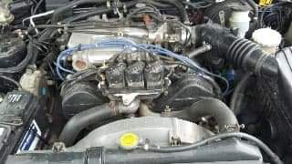

Postprzez KacperP » 10 cze 2020, 19:37
KacperP
Posty: 20
Dołączył(a): 12 kwi 2020, 22:49
Re: Gdzie znajdę części do Isuzu Rodeo 3,2 1995?

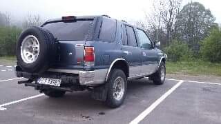

Postprzez KacperP » 10 cze 2020, 19:39
Takie cuś
KacperP
Posty: 20
Postprzez Jake » 10 cze 2020, 21:04
To jest przedliftowe Rodeo, pod maska masz 3.2 V6 SOHC 177KM. Takie samo jak w Trooperze.
Bardzo fajne autko swoja droga. Szkoda tylko ze z tyłu jest zawias na resorze. Tu akurat Opel zrobil jedyna zmiana na lepsze we Fronterze ładujac sprezyny śrubowe.
