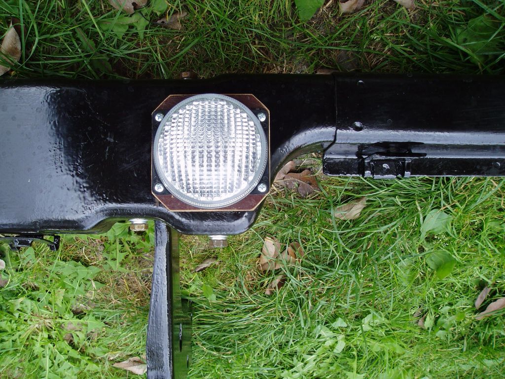

Mogę podzielić się swoim pomysłem na montaż lamp do jazdy dziennej. O zaletach tego typu lamp, szczególnie z włącznikiem automatycznym, nie muszę nikogo przekonywać. Wykorzystałem lampki Wessem fi 80 mm. Proponowany montaż spełnia wymagania prawne dotyczące wymiarów i rozmieszczenia.

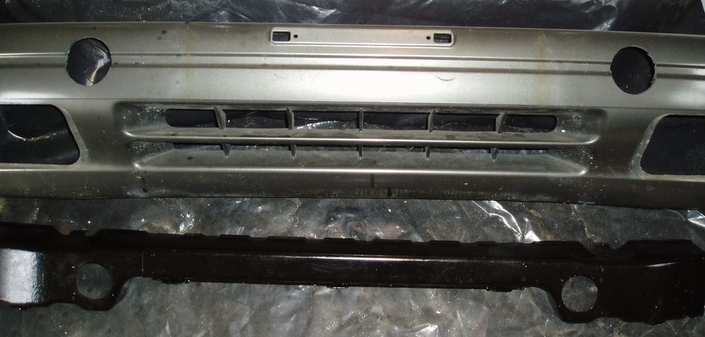

Konieczne jest wycięcie odpowiednich dziur. W skorupie posłużyłem się otwornicą 79 mm, natomiast we wzmocnieniu wystarczył mniejszy otwór. W tym drugim przypadku, z braku odpowiedniej otwornicy, pozostaje zwykłe wiertło i lecimy po obwodzie, a potem trochę pracy półokrągłym pilnikiem i cierpliwości.
Mamy tylko jedno podejście, dlatego najważniejsza jest dokładność pomiarów i zaznaczenia.
Najlepiej zrobić najpierw otwory we wzmocnieniu, a następnie od wewnątrz zrobić zaznaczenie w skorupie zderzaka. Przewiercić na wylot plastik średnicą wiertła pilotującego, a otwornicą wtedy od zewnątrz. Do użycia otwornicy w tym zderzaku nawet nie musiałem korzystać z wiertarki, bo plastik jest dość miękki.

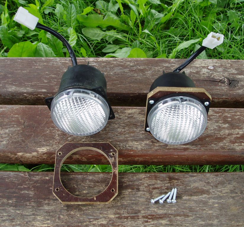

Następnie lampki. Ponieważ między wzmocnieniem a poszyciem zderzaka jest dość duża szczelina, lampy trzeba zamontować na podkładkach dystansowych. Dorobiłem takie z tekstolitu 8,5 mm bo taki miałem. Z otworami w tekstolicie napracowałem się dużo bardziej niż w stali, bo jak wyżej nie miałem odpowiedniej otwornicy, a pilnik tego materiału nie za bardzo bierze. Dlatego w tym przypadku nie polecam metody "wiertarkowej" czyli po obwodzie + dużo cierpliwości.
Do montażu najlepiej nadają się blachowkręty
Po zamontowaniu we wzmocnieniu wygląda to tak:
Trzeba uważać z wewnętrznym dolnym blachowkrętem, bo otwór pod niego jest zrobiony na zagięciu krawędzi blachy

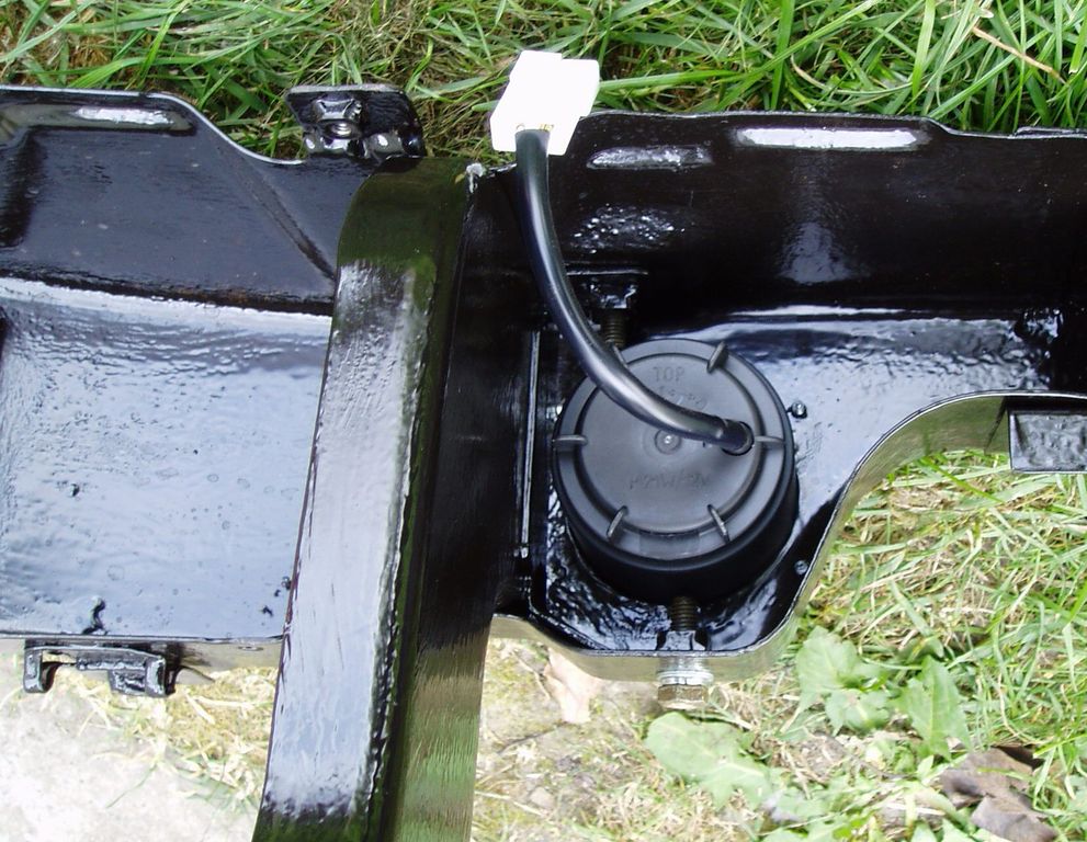

Tak to wygląda od wewnętrznej strony:
Lampki są zamontowane w odległości ok 2 mm od głównych wsporników zderzaka

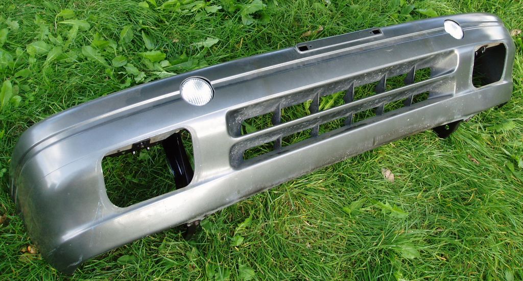

Zmontowana całość:
Niewielkie szczeliny wokół lampek
Poszycie zderzaka w miejscu montażu odchyla się już w łuk, dlatego będą występować niewielkie szczeliny. Można w przyszłości powiększyć otwory w zderzaku i dorobić okrągłą ramkę, komponującą lampy ze zderzakiem. Na razie jednak będzie tak jak jest. Niedługo zamieszczę fotkę po montażu w aucie, kiedy wrócą halogeny przeciwmgłowe z regeneracji.

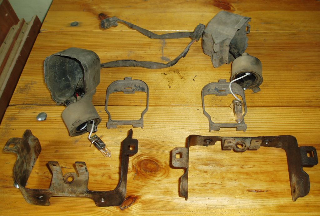

Teraz kolej na halogeny przeciwmgłowe. Te z nowo zakupionego zderzaka nadawały się do regeneracji. W moich przegniły na wylot uchwyty, natomiast mocowania odblasków stały się nieco wiotkie. W zasadzie wszystkie połączenia śrubowe nie dają się bezstratnie odkręcić, oprócz śruby regulacyjnej, z którą trzeba postępować ostrożnie. Pozostałe śruby prawdopodobnie trzeba będzie rozwiercać.
Ramki w dostatecznym stanie do regeneracji. Śruby mocujące niestety puściły, więc zrobiłem otwory.
Tu moja uwaga - łby śrub pełniących rolę osi obrotu odbłyśnika, najlepiej jest rozwiercić wiertłem 6 mm do powierzchni montażowej. Łeb łatwo się odrywa, nie pozostawiając uszkodzeń w uchwycie. Oddzielamy odbłyśnik od ramki i zabieramy się za wyciąganie reszty śruby. Tkwi ona w plastikowej nakrętce w uchwycie odbłyśnika. Jeśli uda się ją wykręcić kleszczykami, to OK. Jeśli nie, to nie warto tej śruby ponownie rozwiercać, bo z dużym prawdopodobieństwem zniekształcimy otwór w uchwycie. Wystarczy użyć zapalniczki do podgrzania tej śruby i plastiku, następnie wykręcić lub wycisnąć ją po osiągnięciu temperatury plastyczności.

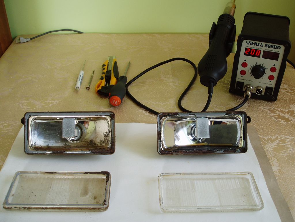

Po uwolnieniu odbłyśnika z ramki przychodzi czas na odklejanie szkieł. Siedzą one bardzo mocno, dlatego bez podgrzania nie ma szans. Można użyć opalarki, ja natomiast skorzystałem ze stacji hot air. Szkło kloszy jest bardzo kruche. Należy jak najgłębiej odskrobać klej znajdujący się w zamku ustalającym, po czym powinno się wstępnie dać osadzić w nim cienki śrubokręt. A potem grzać, podważać, grzać podważać, ale podważamy tylko w zamku, bo po obwodzie narobimy tylko odprysków.
Uff! Odklejone! Jedno szkło już umyte. Na zdjęciu bohaterka tego zadania - stacja hot air. Ustawiłem 375 st. C
Po rozklejeniu szkła trzeba umyć dowolnym sposobem. Najlepiej zwykłym płynem do mycia naczyń. Uporczywe, rdzawe zacieki można usunąć pastą polerską, np. lekko-cierną do lakieru, albo specjalną do szkła. Na koniec odtłuścić za pomocą detergentu.

Ciąg dalszy nastąpi za parę dni, po otrzymaniu zregenerowanych halogenów. Tymczasem oczyściłem i pomalowałem uchwyty oraz umyłem wiązkę przewodów z osłonami.

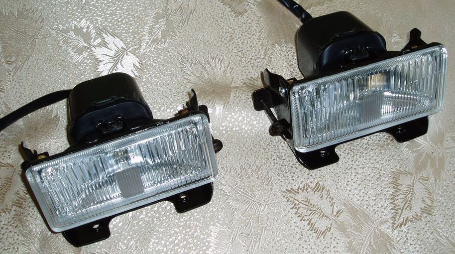

Halogeny przeciwmgłowe wróciły z regeneracji i jestem bardzo zadowolony z efektu. Klosze zostały ponownie wklejone szarym klejem poliuretanowym (prawdopodobnie do szyb - praktycznie identyczny jak oryginał). Lampki wróciły pokryte na zewnątrz lakierem odpornym na wysokie temperatury. Nie jestem pewien, czy taka powłoka ma wystarczające właściwości antykorozyjne, dlatego dodatkowo pomalowałem je farbą akrylową.
Zauważyłem również, że język osłaniający żarówkę musiał zostać roznitowany do regeneracji i odnowiony osobno. Do ponownego montażu użyto nitów jednostronnych. Po regeneracji musiałem nieco poprawić jeden język, ponieważ dolegał do wewnętrznej powierzchni klosza. Z moich obserwacji wynika, że taka sytuacja prowadzi do korodowania miejsca kontaktu i tworzenia się rdzawego zacieku. Dlatego odgiąłem tą blaszkę jakieś 2 mm od szkła za pomocą żyłki wędkarskiej, przewleczonej od wewnątrz przez otwór żarówki.
Złożone do kupy halogeny przeciwmgłowe
Naprawa ukręconych śrub w uchwytach, polegająca na wykonaniu otworów i użyciu śrub z łbem nie komplikuje bardzo montażu. Dostęp do śrub jest wystarczająco dobry i lampy można zamontować bez zdejmowania zderzaka z auta. W przypadku demontażu tym sposobem trzeba wiedzieć, że plastikowa maskownica jest przykręcona jednym wkrętem do górnej części uchwytu lampy, dokładnie w połowie jej szerokości. Dopiero po zwolnieniu tego wkręta można wyjąć maskownice, a następnie wymontować lampy.
