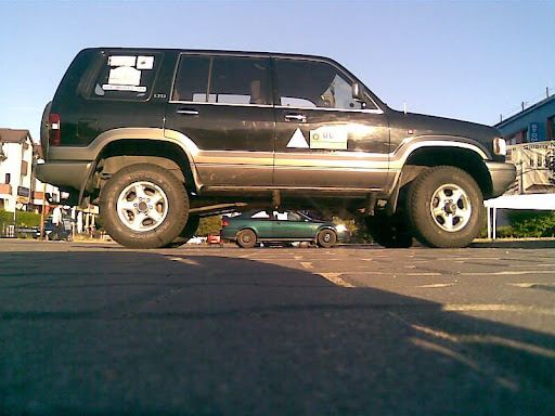

Postprzez Serg » 09 lip 2010, 20:11
Zamontowane, jeszcze nie miezylem wysokosci, drazki z przodu podkrecone do oporu, pewnie jeszcze puszcza troche.
Teraz kroka musze dac, zeby wejsc, ale laczki sie zrobily takie male (265/75/16) , chetnie przytule jakies wieksze 32" :)21
Zobaczymy jak te IM siada po pary tys km. wtedy bedzie mozna je ocenic. Narazie nie jest zbyt twardo.
Montowalem komplet lacznikow stabilizatora z firmy Ramech, komplet 126zl, polecam.
Gumy stab. wszystkie z Ramechu, okaze sie ile przetrwaja (komplet 131zl).

Postprzez skiczu » 09 lip 2010, 22:22
No ładne cacko nooo... nooo... nooo...

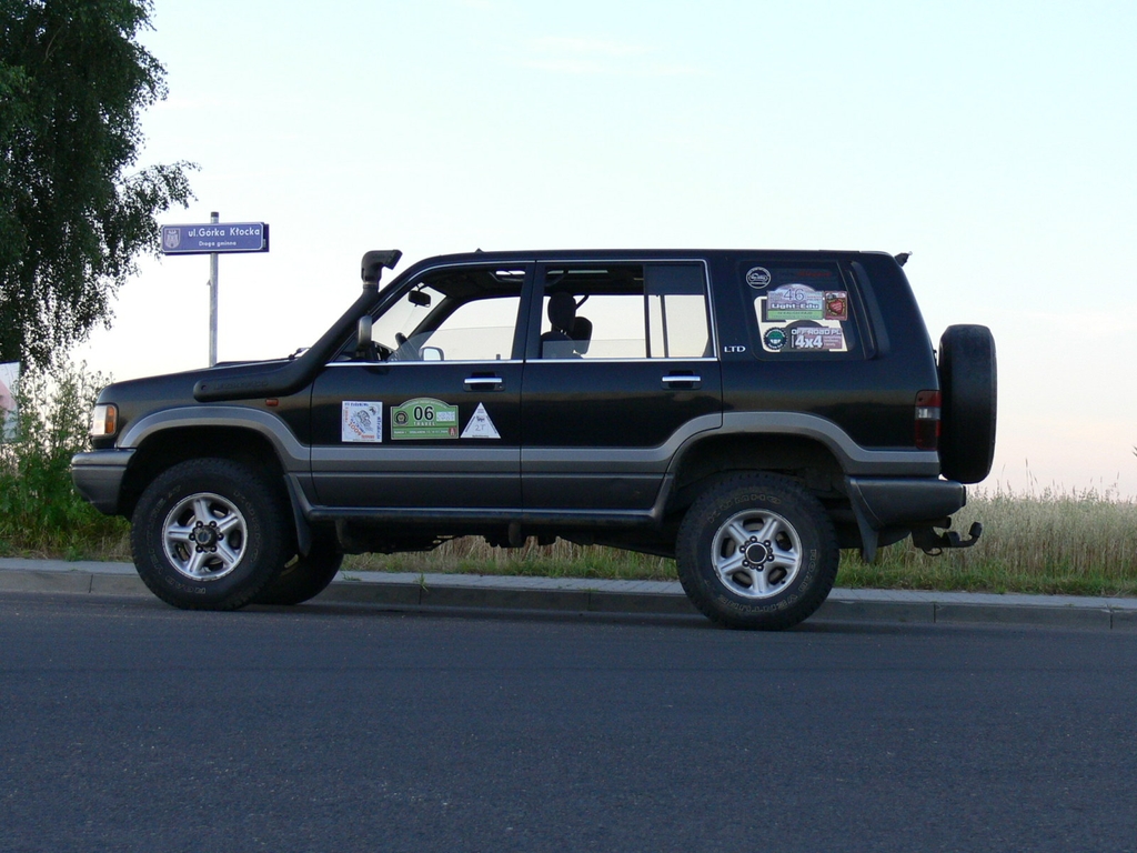

Postprzez Serg » 10 lip 2010, 01:33
Tak to wyglada z lepszego aparatu

Postprzez cherokeexj » 14 gru 2016, 21:17
odgrzewam kotleta... ma ktoś fotki swojego montka podniesionego na ori drążkach? Kupiłem swojego i podobno już wyżej nie chciał iść na drążkach a jest strasznie niski. Będę wdzięczny za fotki. U mnie siedzi kopia simex 265 75 16 (lub 70) glob guma. Chcę podnieść go w górę bo rama jest nisko a przy długim aucie to bardzo przeszkadza,
Były
Jest
cherokeexj
Posty: 273
Re: Zawieszenie Ironman
Postprzez Quentil » 14 gru 2016, 21:35
Wyżej masz zdjęcie serga. Moim zdaniem ktoś rozbierał zawias u Ciebie i źle założył drążki. Choć mogły też stracić napięcie czy też są źle wyregulowane. Stawiam jednak, że coś nie jest ok - zwłaszcza gdy koła się schodzą. No i mając Jeepa mogłeś się odzwyczaić od widoku ramy :)21

Postprzez cherokeexj » 14 gru 2016, 21:46
Ja zapewne widzisz miałem też 2 vitary z ramą a na podwórku stał jeszcze patrol ojca i kia sportage.... Więc bym za mocno tym troopem nie szedł ;)
To jest mój gruz. Jak widać na fotkach jest mu daleko do tych ze zdjęć

Postprzez Quentil » 14 gru 2016, 22:02
No, to jakieś doświadczenia z ramą masz :)21 Faktycznie wydaje się jakby stał trochę niżej, może ten lift ok.3" siadł już albo te opony są dużo większe niż oficjalny rozmiar :roll: .
