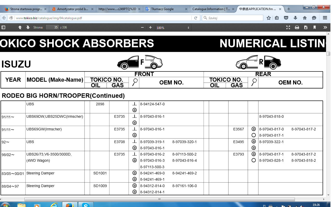

Postprzez leleb5 » 08 mar 2016, 21:43
Wyjąłem amortyzator lewy przód. Jest to oryginalny isuzu 8-97113500-2, otwór w dolnym uchu jest o średnicy 28mm a szerokość ucha to24mm. I niestety ten ucho jest większe niż w rocznikach 92-98 dla których tuleje można dostać w TedGum. Reasumując to tuleje produkowane przez TedGum dla rocznika 92-98 nie pasują do 98-02.
Amortyzator Tokico trooper.png (173 KiB) Przeglądane 17118 razy
