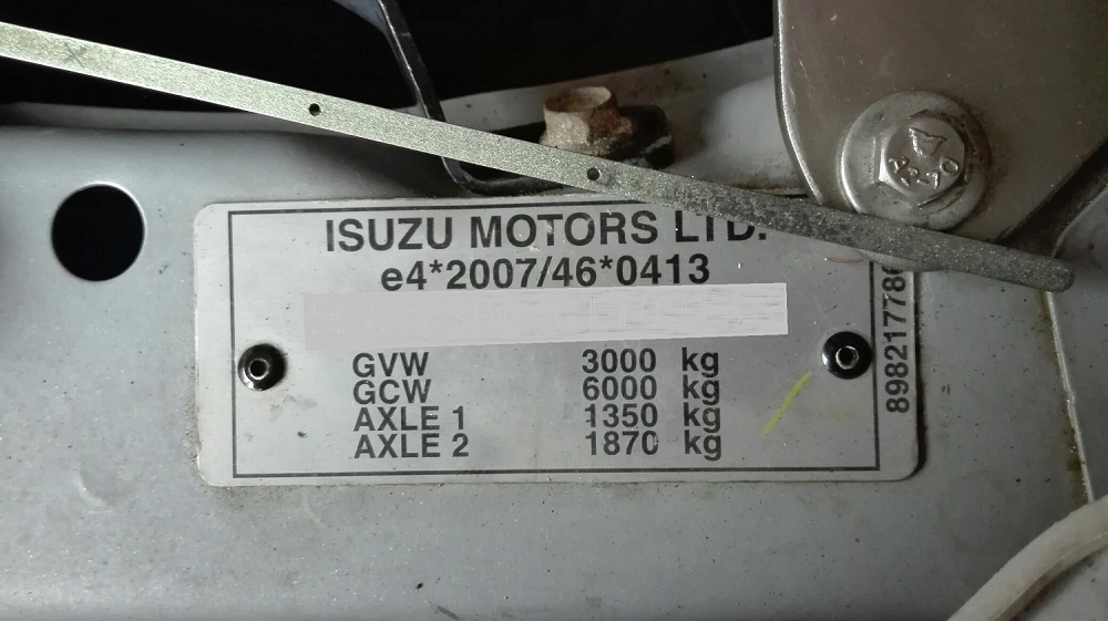

sam sobie odpowiem odnosnie VIN i silnika:
kufcio
