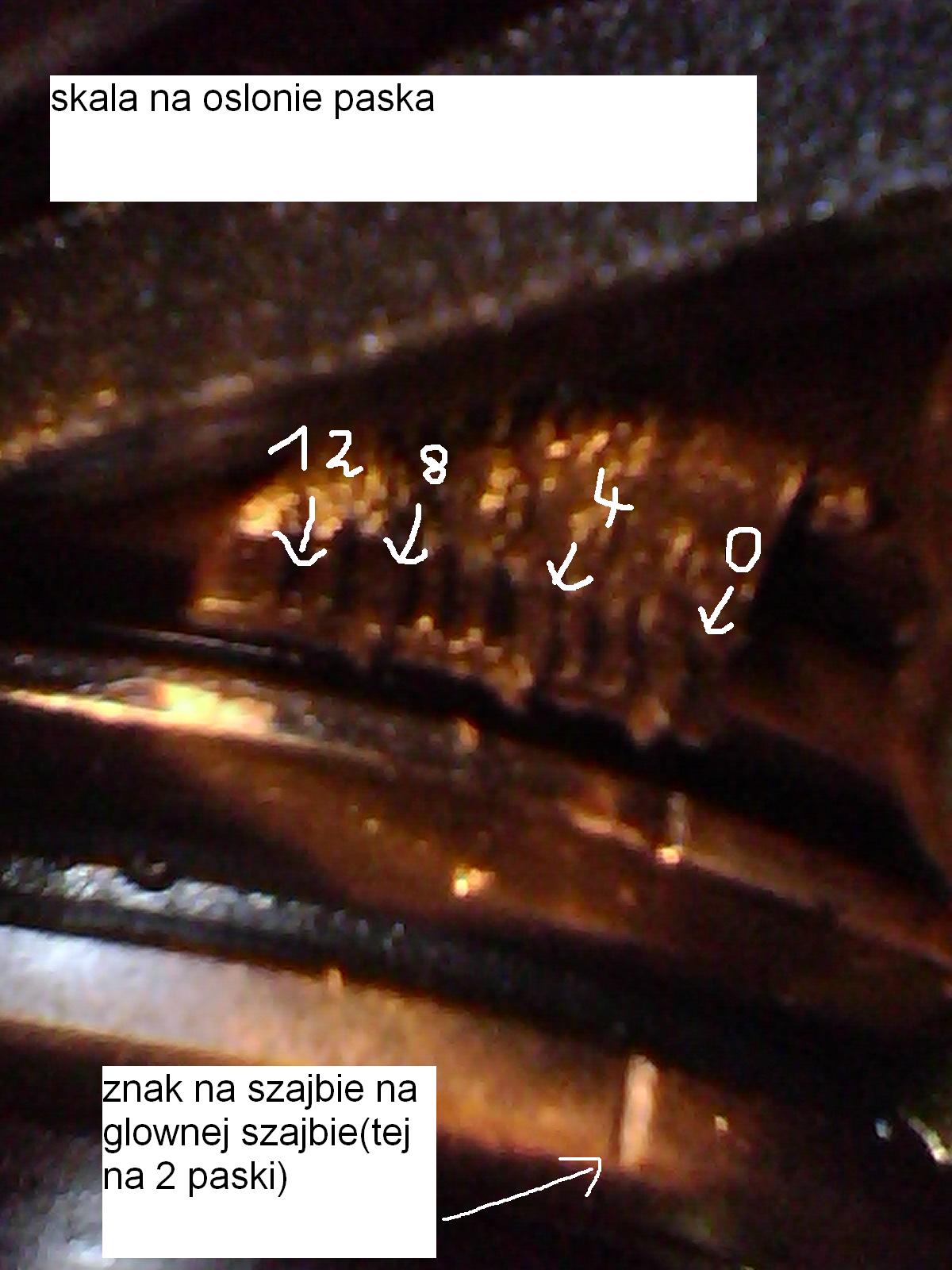

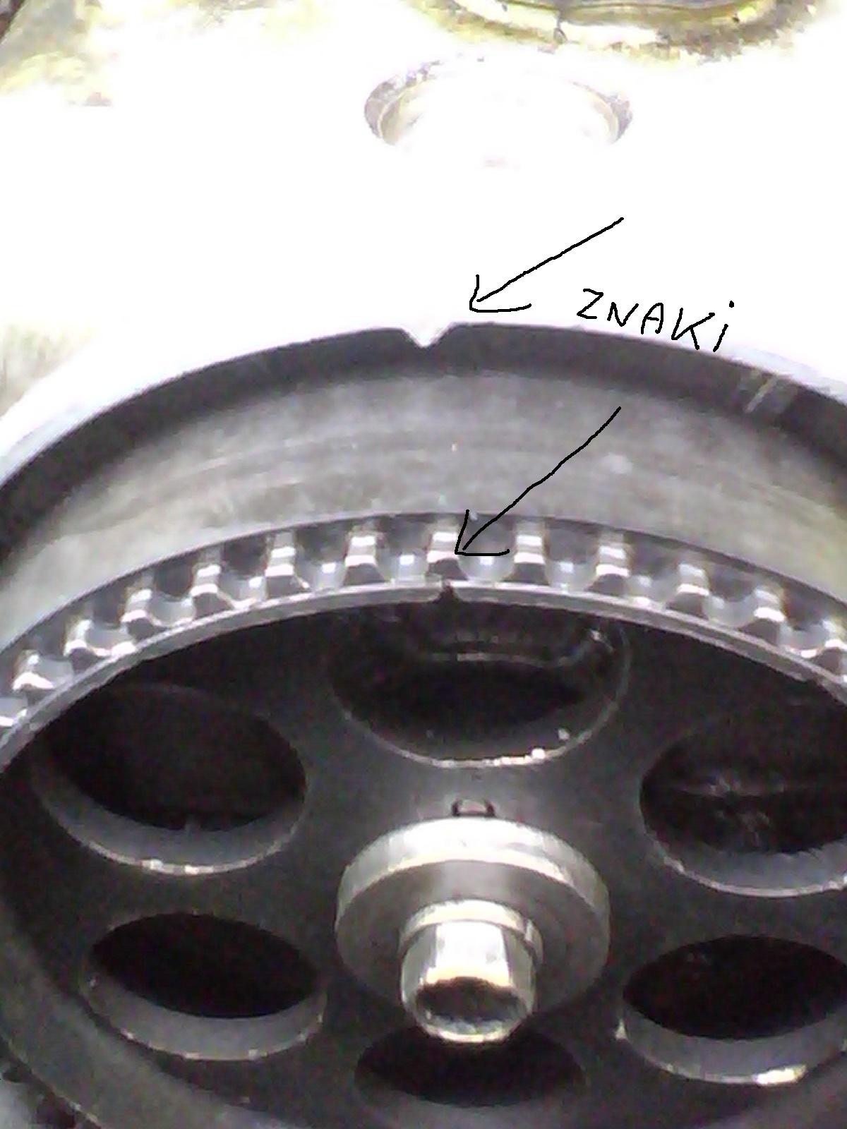

mam taka prosbe: jezeli znaki na gornym kole mam tak jak na zdjeciu to jak powinny wygladac znaki na dole(szajba)w stosunku do skali na oslonie?nei mam mozliwosci zprawdzenia tego zgodnie z instrukcja.w serwisowce haynesa jest zdjecie ale jest ono pod katem i nei mozna dokladnie ocenic.mam nadczieje ze teraz wiadomo o co chodzi bo chyba bez zdjec to bylo zbyt zagmatwane.zorry za jakos i nei wiem jak zrobic zeby zdjecie w mneijszym oknie sie wyswietlio bo teraz jest malo czytelne

ogolnie zwatpilem w forumowa pomoc i dzis to rozebralem;) tak jak ostatnio nie moge odkrecic tej glownej szajby...dalem mu bieg i reczny zaciagnalem i normalnie auto jedzie jak krece ta sruba;] przed chwila zalatwilem pneumatyczny klucz...jak nie dam rady to bedize aktualne...planuje sie tym zajac jutro

jakos dalem rade.w moim autku ma to byc na srodku skali.pozdrawiam
