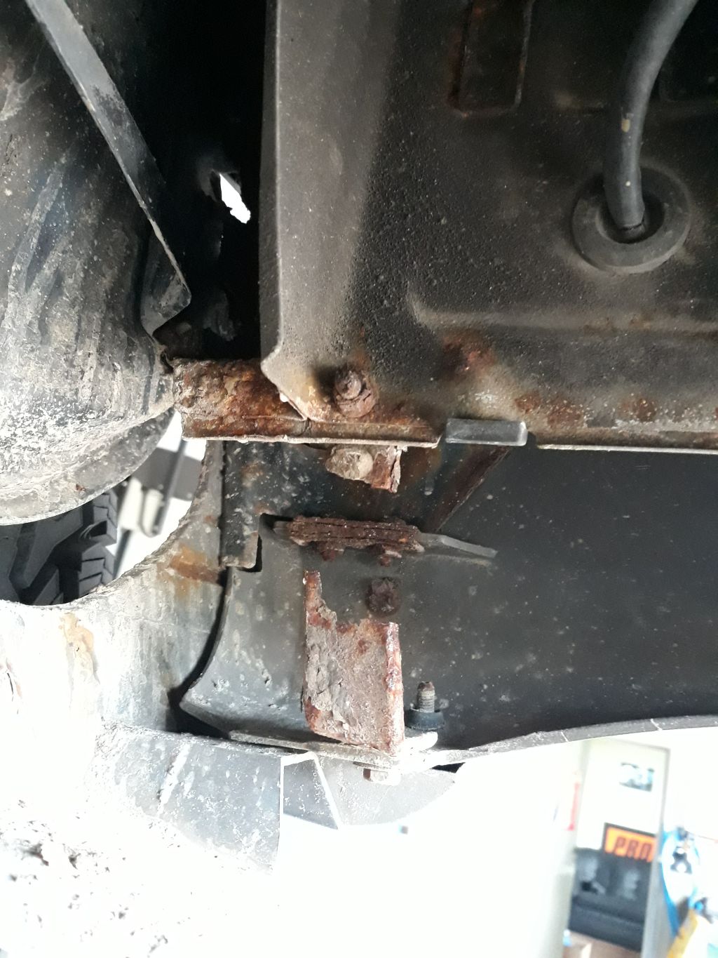

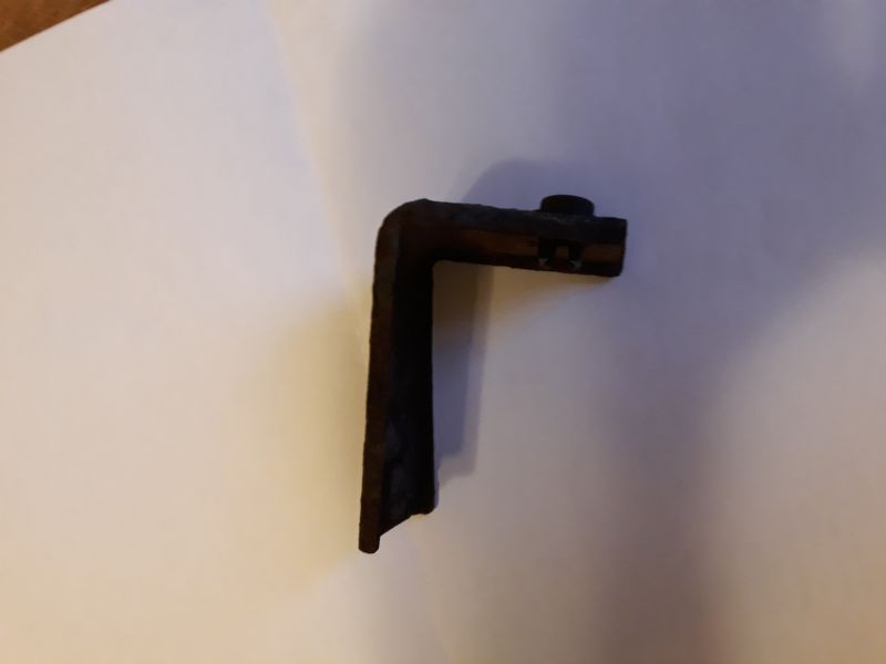

Panowie, nie wiem czy prawidłowo nazwałem, ale chodzi o to coś, co mi całkiem przerdzewiało - na fotce. Druga fotka przedstawia ten sam element w całości, tylko z ukręconą śrubą. Potrzebowałbym na obie strony. Trooper 2002 rok. Ktoś ma na zbyciu? Ewentualnie gdzie można zdobyć?

Łącznik z nadwoziem. Najlepiej zrobić z płaskownika, blachy itp.

Też o tym myślałem, ale ten łącznik nie ma kąta prostego. Obawiam się, że płaskownika nie da się tak wygiąć i wtedy zderzak nie będzie przylegał do nadwozia, tak jak przy oryginalnym łączniku. Robiłeś już może takie elementy? Pasowały?

Super by było. Jak trzeba to ten jeden oryginalny mogę wysłać.Tyle, że ma śrubę ukręconą.

Alez tu nie ma o czym mowic, blacha 2-3mm, wyciac na ksztalt oryginalu, wygiac, nawiercic otwory i voila! Uzywki beda w takim samym lub gorszym stanie.
