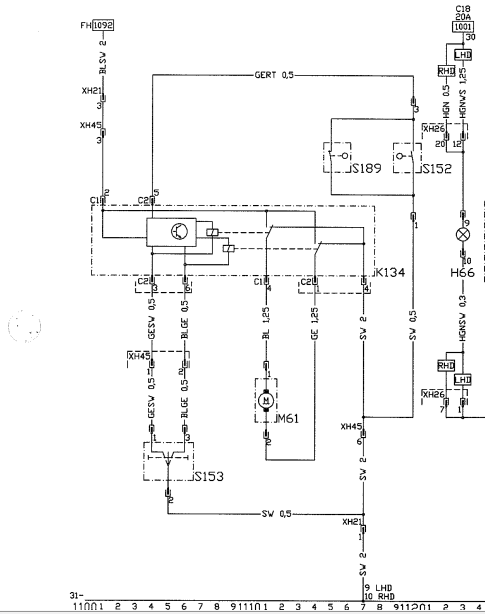

Hej, wiecie jak sprawdzić szyberdach, ktory jest zdemontowany? Można jakoś na krótko pod akumulator podłączyć?

Postprzez Jake » 07 cze 2021, 01:17
Jasne. Na przynajmniej dwa sposoby.
Jesli masz komplet razem z modulem to wystarczy zapodac mu +12V i spinaczem mostkowac piny w trzypinowej wtyczce od przelacznika. Jesli nie masz kompletnej ukladanki, to tez mozesz to przetestowac na "nizszym" poziomie, tam jest zwykly silniczek elektryczny, odpinasz wtyczke od niego i zapodajesz 12V, zmieniajac polaryzacje zmieniasz kierunek obrotów, a wiec otwieranie / zamykanie. W drugim scenariuszu musisz uwazac zeby nie przeciazyc silniczka i/lub czegos nie ulamac, bo pomijasz krancowki i mozesz krecic dalej nawet jak jest max otwarty lub max zamkniety.
Tu schemat sterowania szyberdachem:
Trooper Sunroof.png (46.79 KiB) Przeglądane 13979 razy
Ucieta sciezka z prawej strony Cie nie interesuje, to wyzwolenie modułu anti-theft. Cale sterowanie miesci sie na zalaczonym screenie.

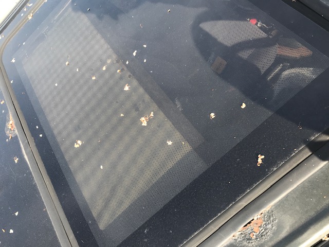

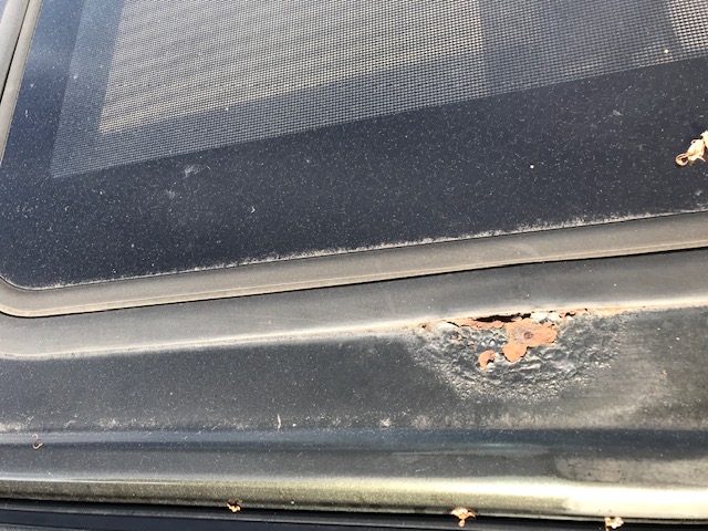

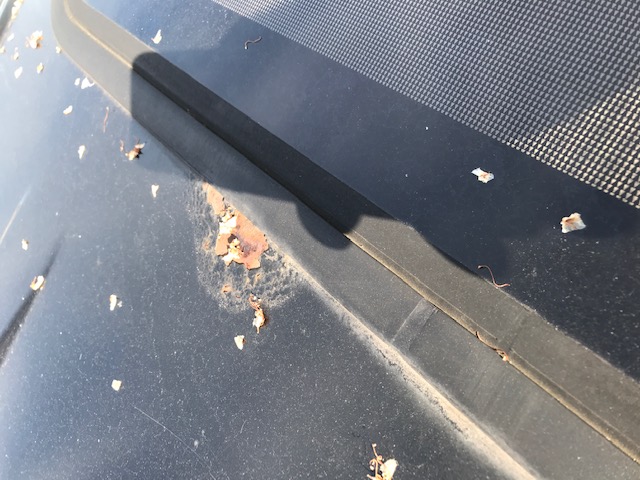

Postprzez Legend » 15 cze 2021, 20:35
no to u mnie jest taka zgnilizna... nie wiem, serio nie wiem jak takie coś się może stać w budzie z ocynkiem. Co najlepsze, blacha jest żyleta prócz miejsc gdzie jakiś sebix zamocował ozdobne nadkola na wkręty.

Postprzez AlekS » 15 cze 2021, 21:23
To powiem, że grubo.
Ja wkurzałem się na kilka purchli i też po wyczyszczeniu rdzy okazało się, że dziurkę mam ale do tego stanu z Twoich zdjęć to mi jeszcze dużo brakuje.

Re: Szyberdach
Postprzez Legend » 15 cze 2021, 22:46
zrobię jak zawsze, czyli ogołocę i pojadę z tym do blacharza i tye. Z góry nie trzeba jakoś pięknie malować bo i tak tego nie widać - na szczęście.
