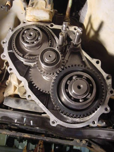

ma być olej silnikowy - syntetyk 5w-30. Ale jeśli mówisz, że czujesz opór na zębach trzeba ściągnąć obudowę reduktora i odkręcić tylny wał - to jakieś 10 śrub klucz 14. Tam są 3 koła zębate, może poprzedni właściciel jeździł z napędem po twardym trzeba obadać wzrokowo. Nie bój się tego ściągać to prosta robota.
po zdjęciu pokrywy tam ma to wyglądać.

stara zasada narzędziowca :P - "płukać czym się zalewa" ja bym rozebrał, obadał i wyczyścił...

nie trzeba zrzucać skrzyni :P - wystarczy odkręcić obudowę ... to robota na 2h razem ze skręcaniem..

Postprzez SUPER TROOPER » 24 gru 2010, 01:49
Aaaaaa ... , a masz moze tez takie fajne zdjecie do 3,0 rocznik 2000 ? :)21
